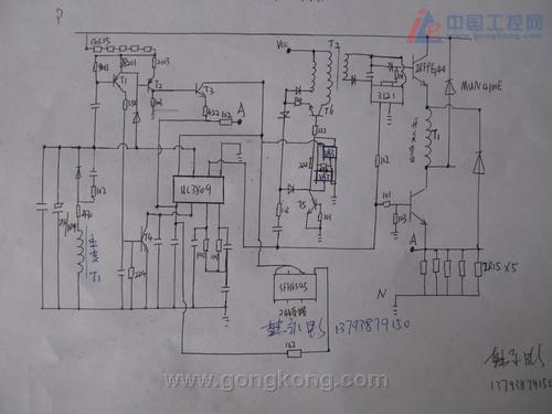

你好 。。开关电源前级395V正常。。。后面变压52V输出,上电后瞬间正常,但输出逐渐降为基本没有,这可能是什么原因,请赐教

此电源最新情况:昨天检查此电源发现一个标识为222Z,2KV的电容烧坏,(一侧烧破可以明显看出),就把其从电路板上拆下,此电容是起什么作用的?然后用数字万用表的20K档测了两个开关管,阻值要么是16k,要么是3.8k,其余则是无穷大,估计开关管是没有问题的,因为不知其确切判断方法。
就重新上电试试,先用了一个1A的保险丝,开电后可以看到指示灯亮了,但很快就慢慢熄灭,再看保险丝已经断了。
换了个3A的保险丝再试,一上电可以看到电源指示灯又亮了,但同时听到有滋滋的响声,正要仔细观察是哪里发的声响,就看到其中一个大电容(400v,220微发)冒出了一股浓烟,就赶快断电,还发现电容流出了很多油。
电源指示灯还可以亮起来,是不是说明开关管是没有坏的呢?

除去电源和电容本身问题,开关电源哪个部件会引起电容损坏呢?上面写错了,电容是200v,220微发,不是400V。

就是这个电容自己的原因阿,应该是400v,200v的话肯定要爆的。

又看了一下是200v,220v的开关电源上要用400v的电容吗?变频器上才用吧,个头会很大的!

如果输入电压是110伏的话、可以用耐压220伏的电容 但是输入220伏电源用耐压220伏的电容肯定炸你没商量

开关电源,各种设计万变不离其宗,在排除了整流、滤波部分明显的短路、开路故障后,检修要以PWM芯片为核心,将此芯片的电压要求、起振条件、保护条件彻底弄明白,看哪个条件没有满足,就从哪里入手。
