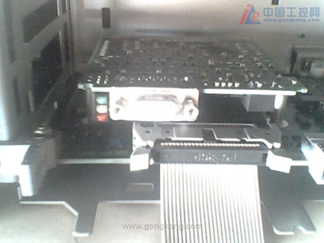

裘工,你好,我问了客户,那台工程型6SE7022当时是电机转起来了,达到40多HZ时,就是感觉速度不是那么快。跟平时不一样,等运行1分钟多后跳F015。
今天我带1.5KW电机,运行正常,当然了我是恢复了出厂值的。帮忙分析这是怎么回事?并且我在试的过程中发现CUVC上有一块小板,小板上有三个指示灯,是黄绿红,不管什么时候,黄灯和红灯闪烁,这个正常吗?

李工:你的 工程型6SE7022机应当是好的,试的过程中发现CUVC上有一块小板,小板上有三个指示灯,是黄绿红,不管什么时候,黄灯和红灯闪烁,这个正常吗? 这也应当说正常的,这块板应当是编码器板吧,做闭环是用的啊

那为什么在现场会出现故障F015
回复本条
冰雨的冷
  • 求助:1帖
  • 帖子:113帖 | 1386回
  • 历史总积分:2347
  • 注册:2006年5月31日
发表于:2008-05-23 18:55:26
1720楼
已经排除电机负载的原因,客户说当时感觉速度不对,然后运行一分钟后跳故障
