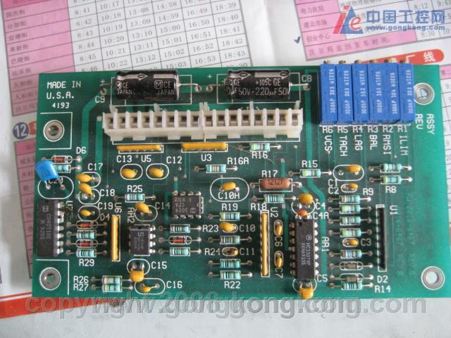

1594楼
裘工您好:修过图片中的美国直流伺服驱动源吗?你有吗?MC33078P双列直插8脚4只、MC33079双列直插14脚2只、2N3972场效应管5只、JE340 6只、JE350 6只、1H5024双列直插8脚 3只、1N5428 10只、A63(M330) 4只、A63(MM331) 4只如有的话,咱们可以长期合作。我的电话:13100935901

1595楼
刚才图片没发清楚,重发一下:

1598楼
LTJHRB :你好,你要找电子元件,我给你一个电话,她那边几乎什么你要的东西都有,没有的也会给你找的,深圳的电子市场,你只要说是我介绍的,质量和价格绝对是有保证的,服务态度也相当好的,文辉电子,小林,13411981667
