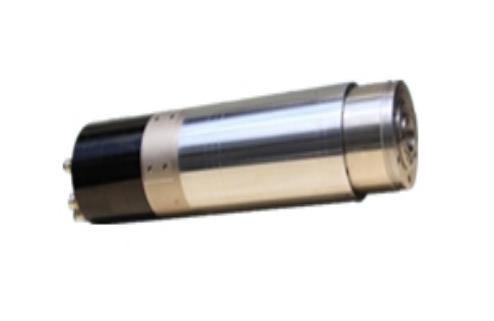

机床电主轴是集高转速、高精密机电一体的精密部件,是实现高速精密加工的关键功能部件。合理选用优质适合的电主轴,以及正确维护与保养可以发挥电主轴的工作特性,使电主轴长期高效运转,并延长电主轴的使用期限。接下来恒兴隆小编要跟大家分享的是机床电主轴定期维护检查、清理内容
机床电主轴定期维护检查、清理内容如下:
1. 电主轴芯棒检测(长250mm)远端径向跳动≤0.012mm,每年两次;
2. 电主轴芯棒检测(长250mm)鼻端径向跳动≤0.002mm,每年两次;
3. 锥孔径向跳动≤0.002mm,每年两次;
4. 刀柄拉力检测,以HSK63为例要求16~27KN之间,每年两次;
5. 打刀量检测,以HSK63为例伸出量10.5±0.1mm,每年四次;
6. 检查确认电主轴的循环冷却水(油)的液位及工作状态良好,每班次;
7. 检查确认电主轴所用气源处理原件的工作状态良好,每班次;
8. 定期清理:工作人员在每天工作完之后要使用吸尘器来清洁电主轴的转子端和电机接线端子上的废屑和尘埃,每班次。
