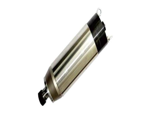

电主轴内的各个零部件联系都非常紧密,若其中有一个损坏,将会影响整个电主轴的运行,所以为了保证电主轴正常工作及工作效率,您在日常检查中如果发现有零件已经有所损坏,即使没有完全损坏,也要适时的给予更换。那么,正确的拆卸和安装方法就很关键:
1.拆卸电主轴前后端盖、前后螺母
2.从轴的前端向后用力推出主轴及后轴承座,轴承等附件
3.选择合适的主轴轴承和隔圈
最好选用已配好的电主轴轴承,并按照轴承外径上的V形标志配对安装。与配对的电主轴轴承一起使用的隔圈也要选择合适的尺寸,如果不合适,则两套轴承一套载荷小、另一套载荷过大,则轴承受力不均匀,会发热,严重影响使用寿命。
4.清洗轴承,外套斜坡向下(或内套斜坡向上)旋转清洗(在清洁的汽油中),轴承应清洗两次以上,注意清洗完轴承,轴承上下位置不能放错
5.装轴承之前,轴承及轴壳内孔、主轴先用机油(电主轴专用润滑油)润滑,一是方便安装,二是保证电主轴启动初期轴承的润滑
6.清洗轴上的其他零件,轴承清洗完应自然晾干,严禁用高压气体吹干
7.先装后端轴承,螺母上紧、弹簧用黄油固定在轴承座上,弹压盖不能放错位置
8.装配前端轴承,固定前端盖预压轴承外套,(装配轴承应使用专用套筒,套筒用尼龙棒车加工,形状如下:D小于轴承外径,d大于轴承内径)
9.上紧前螺母,装前后端盖,装后端盖时应注意进气孔位置,进气孔、进水孔、出水孔的密封圈应完好无损,摆放位置正确。
10.电主轴装好后,检查主轴是否安装到位(用扳手用力向前推主轴,主轴会向前移动,松手则会马上弹回。
