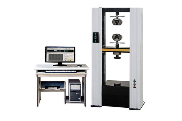

  GB/T16491-2008电动拉力试验机控制系统适用于金属、非金属材料的拉伸、弯曲、压缩等不同类型单柱、门式所有系列的电子万能试验机设备。
  GB/T16491-2008电动拉力试验机作为一款专业的试验机控制系统,以 ARM 和CPLD 处理器为平台, 高达 72MHz 主频的 ARM CortexM3 处理器,具有强大的运算和控制能力,采集频率达到 120Hz,通频带不低于 20Hz,6 通道同步数据采集(含三个模拟和三个数字通道);采样分辨力大于 300,000 码。自适应PID 闭环控制算法,实现了力、位移、变形精确数字三闭环全控制,控制精度远高于标准规定和业界现有水平,并且在闭环试验过程中,具备实时保护和自愈功能,避免“飞车”情况发生而造 成事故。控制器与上位机采用 USB2.0 通讯方式,满足高速、高可靠通信,方便与台式电脑和便携式电脑使用,通讯稳定可靠, 可适用于强干扰环境下长时间不间断试验。
  基于 BWN-10kn 控制器的 DEPEX3.0 万能材料试验机软件,是一款以客户需求和行业标准为基础,加上多年的行业经验和 扎实的 VC++软件技术,精心打造出一款易用而专业的试验机软件。软件运行快速,占用资源小,软件界面可自适应不同分辨率显示屏幕,满足 Windows XP、Windows 7、Windows 8.1 等操作系统。
  特点:
1、一台主机配置 3 个模拟传感器通道,分别是力、变形、扩展通道;
2、一台主机配置 3 个光电编码器接口,测量大变形(两个接口)和位移;
3、程序采用开放的数据库结构定义,标准配置包含国标GB/T 228.1-2010、GB 7314-2005 等试验方法, 可根据用户要求定制特殊的试验方法;
4、全程显示拉试验力、压试验力最大值,最小分辨率可以根据需要自行设定,可自动校准和检定;全程分辨率不变。
5、全程显示变形最大值,最小分辨率可以根据需要自行设定,可自动校准和检定;全程分辨率不变。
6、同时记录力-时间,变形-时间,位移-时间、应力-时间、应变-时间、力-变形、力-位移、应力-应变等试验曲线,高速采样及处理,可随时切换观察,曲线放大、移动、遍历处理无任何滞后或不连贯现象。;
7、采用人机交互方式分析计算测试材料的机械性能指标,试验结束时自动计算弹性模量、屈服强度、塑性延伸应力等(试验方法不同,分析的数据也会不同),在自动分析的基础上,还可以人工修正分析结果, 提高分析的准确性;
8、试验数据采用数据库管理方式,自动保存所有试验数据和曲线;
9、提供多种报表打印接口,用户可根据需要编辑任何格式的报表,并打印输出;
 计数指标
 A.荷重元:10KN区间选配
 B.力量解析度:1/10000
 C.力量准确度:≤0.5%
 D.力量放大倍数:7段自动切换
 E.位移解析度:1/1000
 F.位移准确度:≤0.5%
 G.金属引伸计解析度:1/1000
 H.金属引伸计准确度:≤0.5%
 I.大变形引伸计准确度:±1mm
 J.速度范围:0.01-500mm/min(特殊测试速度亦可依客户需求定制)
 K.行走空间:950mm(不含夹持器、特殊测试空间亦可依客户需求定制)
 L.测试宽度:350mm(特殊测试宽度亦可依客户需求定制)
 M.使用电源:220V 60HZ
 N.功率:600W
