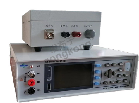

一、简介
  仪器拥有专业分选功能,具有10组设置存储数据,多样分选讯响设置,配备Handler接口,应用于自动分选系统完成全自动流水线测试。内置RS232接口及LAN接口,用于远程控制和数据采集与分析。计算机远程控制指令兼容SCPI(Standard Command for Programmable Instrument仪器标准命令集),高效完成远程控制和数据采集功能
  采用高性能微处理器控制的绝缘电阻测试仪。输出电压1-1000v连续可调,可以测试5*102Ω~1*1016Ω的直显电阻/电阻率(超出显示电流换算可到20次方),大显示99999数,测试速度可达5次/秒。
仪器用于测量绝缘材料、电工产品、各种元器件的绝缘电阻;与恒温水浴配套后,还能测量不同温度下的塑料电线电缆(无屏蔽层)的绝缘电阻,该仪器具有测量精度高、性能稳定、操作简单、输入端高压短路等优点,仪器的高量程 16次方超出16次方显示电流通过换算大可到20次方电阻值(测试电压为 1-1000V)。 本仪表贯彻 Q/TPGG 7-2008 高绝缘电阻测量仪企业标准。
二、特点:
自动扫描 带设置记忆电压记忆功能开机一键出结果显示电阻和电阻率
可远程视频验机 一比一按美国安捷伦做对比 一键出结果 精度可达1%
三、主要参数
★ 显示采用4.3寸高分辨率TFT屏显示,操作简单
★机身小巧,功能强大测试性能
★ 回读电压精度0.5%±1V
★ 绝缘电阻大精度 1%快速测试
★小测试周期需200ms恒压测试
★ 采用恒压测试法快速测量绝缘电阻丰富的接口配置
★ HANDLER口
★ RS-232接口
★以太网接口
★ U盘接口
★可连接上位机软件操作
供电
★ 110v~240 V双模式供电
★ 电源频率47Hz~63Hz
★ 大功耗 50W
四、参数
测量参数
绝缘电阻R,泄漏电流I,表面电阻Rs,体积电阻Rv
测试范围
500Ω~9.9X1015Ω,2mA ~ 100pA
测试速度(MAX)
快速5次/秒,慢速1次/秒,
回读电压精度
0.5%(>10V),1%(≤10V)
量程超限显示
量程上超
输入端子
香蕉插头,BNC插头
操作键
橡胶键
显示
4.3寸TFT
精度保证期
1年
操作温度和湿度
0℃到40℃
80%RH以下(无凝结)
存储温度和湿度
-10℃到60℃
80%RH以下(无凝结)
操作环境
室内,最*海拔2000m
电源
电压:198V ~ 240V AC 频率:47Hz/63Hz
功耗
50 W
尺寸
约 300 mm x 315 mm x 87 mm
重量
约 4.1kg
