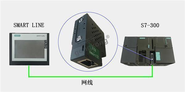

300PLC,有的CPU是带网口的,如CPU 315-2 PN/DP;而有的CPU是经济型的不带网口的,如CPU314。        这样如果想要用不带网口的300CPU和西家SMART触摸屏通讯,就得需要在中间加个转换器了,所以,研发出的S7-300以太网模块ETH-smartIE可以将300PLC和SMART触摸屏通讯起来,将300的MPI口转成以太网口,然后连接SMART触摸屏进行通讯。
SMARTLINE触摸屏的[I、Q、M、V]与S7-300/1200?PLC的[I、Q、M、DB]相互对应,除V区与DB块要通过ETH-smartIE的SWITC值来确定对应关系外,其余都是一?一对应关系
SMART?LINE触摸屏对应?S7-300/1200?PLC?
Q区(0-32767)?----?Q区(0-32767)?
I区(0-32767)?----?I区(0-32767)?
M区(0-32767)?----?M区(0-32767)?
V区(0-32767)?----?DB块......
具体对应关系,详见官网
