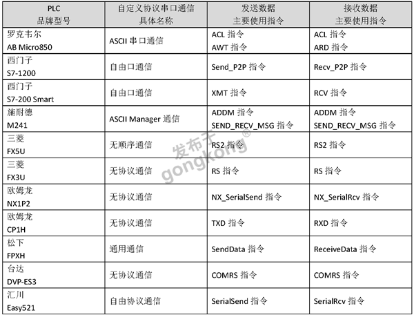

1、PLC串口自由格式通信:
PLC的串口自由格式通信是指用户根据特定的需求和应用场景,自行设计和定义串口通信的数据格式、
帧结构、控制命令、校验方式等规则。PLC串口自由格式通信也是基于RS232、RS422、RS485等硬件通信协议
的一种软件通信协议,各品牌PLC自由格式均需单独编程实现,PLC利用自由格式可以和其他品牌PLC及
智能设备实现串口通信。
2、不同品牌PLC实现串口自由格式通信:
不同品牌PLC实现串口自由格式通信的名称、发送数据使用指令和接收数据使用指令,如下图所示:
由此可见,不同品牌PLC实现串口自由格式通信,使用指令不同,编程不同。

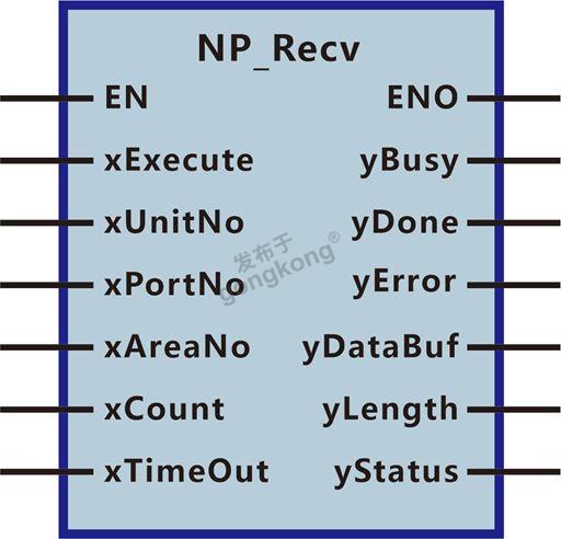

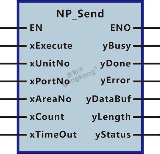

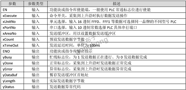

3、PLC串口自由格式通信发送数据统一化:

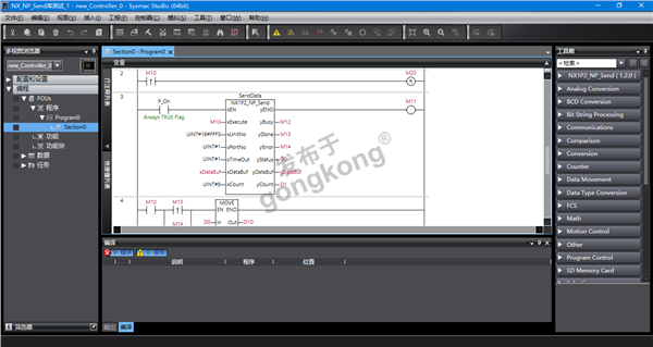

根据串口自由格式通信发送数据实际情况,我们这里约定封装完成的
各品牌PLC串口自由格式通信发送数据指令库、功能块或用户库如下图所示
指令库、功能块或用户库输入输出参数含义如下图所示

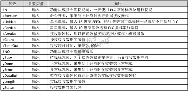

4、PLC串口自由格式通信接收数据统一化:
根据串口自由格式通信接收数据实际情况,我们这里约定封装完成的

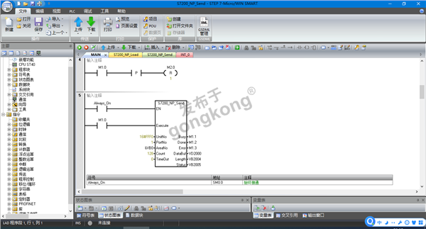

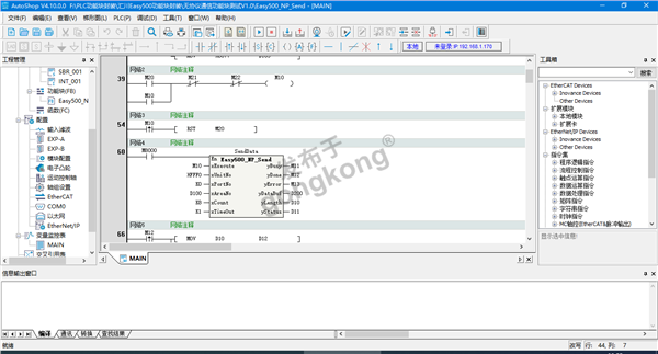

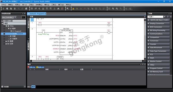

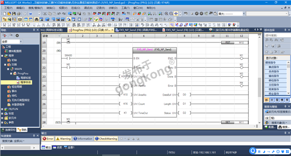

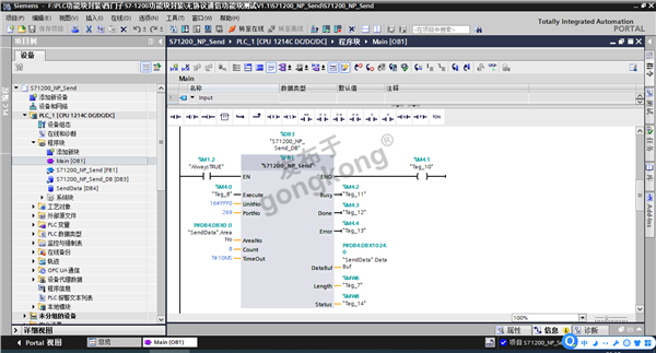

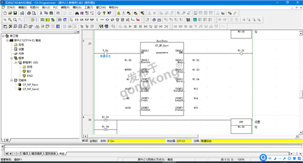

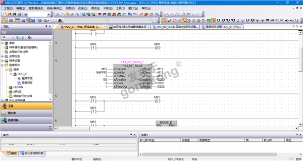

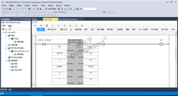

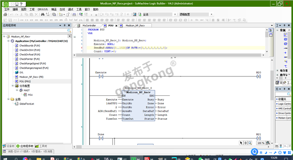

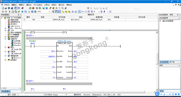

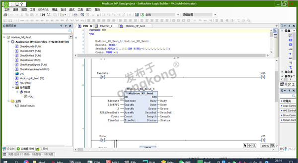

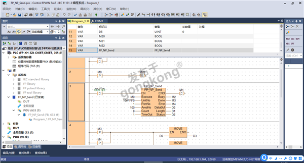

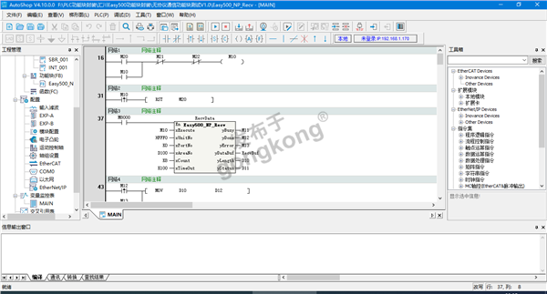

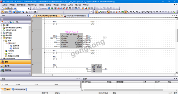

5、主流PLC串口自由格式通信发送数据封装:
罗克韦尔Micro850:

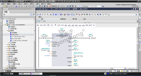

西门子S7-1200:
西门子S7-200Smart:
施耐德M241:
三菱FX5U:
三菱FX3U:

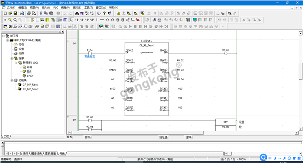

欧姆龙NX1P2:
欧姆龙CP1H:
松下FPXH:
台达DVP-ES3:
汇川Easy521:

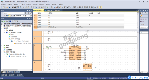

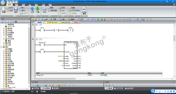

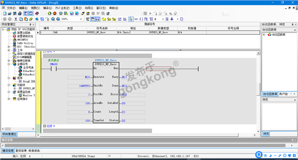

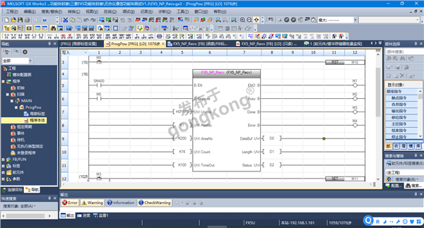

6、主流PLC串口自由格式通信接收数据封装:
罗克韦尔Micro850:
西门子S7-1200:
西门子S7-200Smart:
施耐德M241:
三菱FX5U:
三菱FX3U:
欧姆龙NX1P2:
欧姆龙CP1H:
松下FPXH:
台达DVP-ES3:
汇川Easy521:

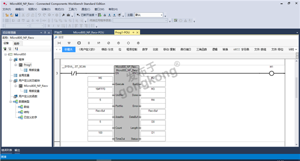

7、先行公开的功能块:
罗克韦尔Micro850
见附件~

罗克韦尔Micro850串口自由格式通信
发送和接收数据功能块奉上
