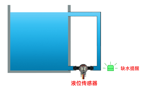

现在越来越多家庭都是在使用洗地机,解放双手,让扫地拖地更加方便。市面上的洗地机种类很多,但一般都是有一个清水箱和一个污水箱。清水箱主要是检测缺水,污水箱主要是检测满水,防止溢出。
清水箱的缺液检测一般是通过管道液位传感器进行检测的。管道液位传感器不仅体积小,而且精度高,采用光学原理,具有高可靠性高稳定性的特点。
光电管道液位传感器相比浮球液位传感器,有效解决传统机械式的低精度、卡死失效的问题痛点。一般将其安装在管道上,可选择接触式检测或者是非接触式检测。接触式检测则需将水管剪开,套在传感器两头,当有水经过传感器时,传感器会发出有水信号,设备接收到信号则判定清水箱有充足的液体,反之则会判断为无水,进行缺液提醒。
