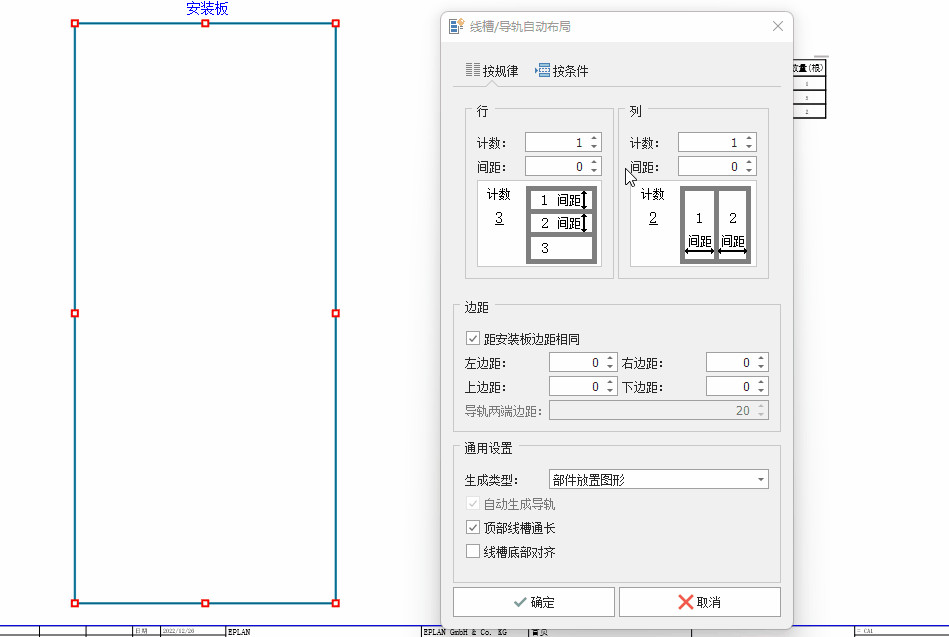

功能介绍:本插件主要用来统计2D安装布局图中线槽与导轨的长度和数量,可自动创建,也可以自动识别以矩形绘制的线槽、导轨,并将其转换为箱柜设备清单中可识别部件。减少人工统计的弊端,自动按长度统计根数。支持最新版本EPLAN 2022、EPLAN 2023,同时也适用于EPLAN v2.9以内版本。

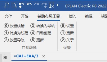

2.9以内执行菜单:工具>API插件,到上述目录加载下载的CAD-BBS.EplAddin.PanelAccessory.dll插件。
2023以内执行菜单:文件>附加>接口>API 管理,在API模块对话框中,加载第1步目录中的“CAD-BBS.EplAddin.PanelAccessory.dll”
加载成功后,将出现工具栏:

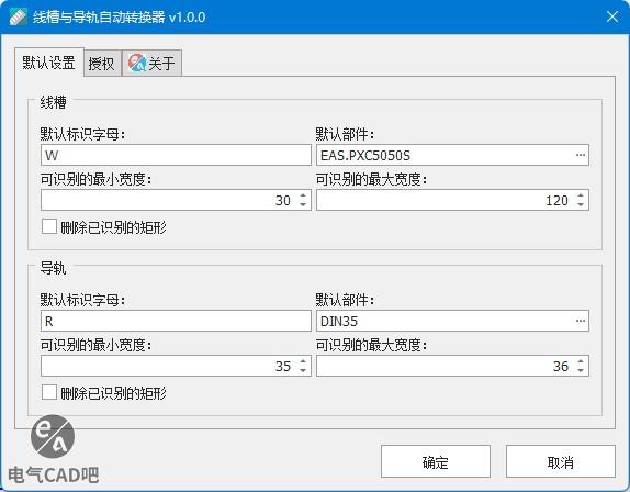

1、按需要设置好默认值与部件。
  • 默认标识字母:线槽或导轨的标识字母
  • 默认部件:自动识别后将指定的部件
  • 可识别的最小宽度与最大宽度:识别条件,插件将在两者范围的矩形自动转换
  • 删除已识别的矩形:是否删除已转换后的矩形图形
2、在页类型为安装板布局的窗口内选中代表线槽或导轨的矩形,执行工具栏的命令:转换为线槽或转换为导轨。对于转换后的部件放置,如果又有修改拖拉长度,需要另外点击:更新命令。

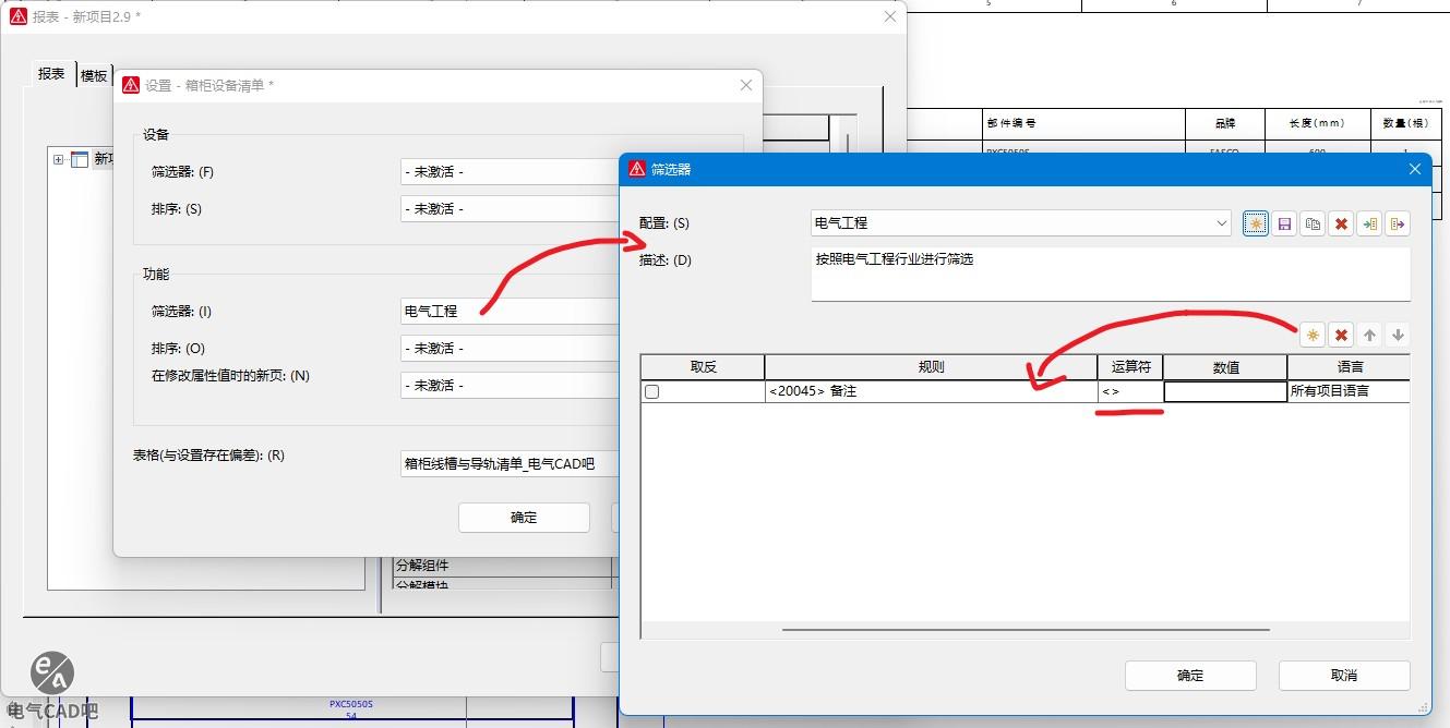

3、生成报表,推荐在本页内手动放置,为了单独展示线槽或导轨的设备清单,可在生成报表前增加筛选,筛选设置如下 :
  • 规则:<20045>备注
  • 运算符:<>
  • 数值:空
4、生成报表。

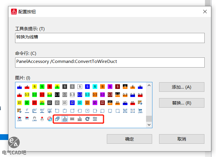

【注1】EPLAN v2.9用户安装完插件后,图标不能正常显示,需要自行在工具栏上右键调整为正确图标,功能不受影响。
【注2】EPLAN 2022若不能正常显示功能命令,需在选项卡上右键>自定义功能区,出现“自定义对话框”,点击复原,出现的对话框中点击:是,返回“自定义对话框”点击取消,即可更新显示。
