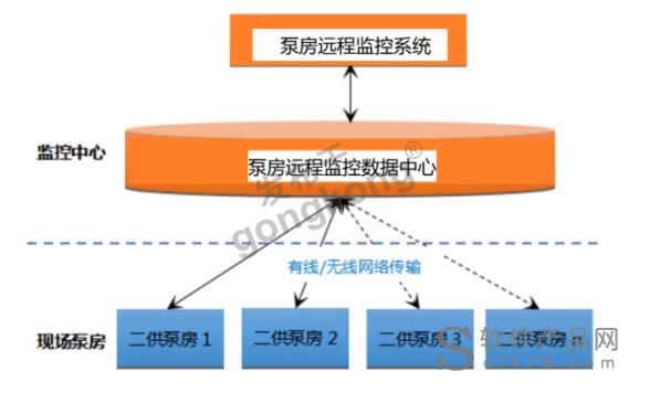

03系统架构
二次供水泵房远程监控系统由监控中心与泵房两部分组成。监控中心对下对接各厂家二次供水设备,对上给二次供水泵房远程监控平台提供数据,实现监控中心对各个泵房的实时监测、实时控制。
系统架构
04监管中心
监管中心通过二次供水泵房远程监控数据中心对二供泵房控制柜上传的各个系统所有数据进行收集,再由监管软件进行数据统计分析发出控制指令,从而实现监管中心对系统所管辖范围内所有二供泵房进行实时监测、实时控制。主要的服务人群是自来水公司以及小区物业等二次供水设备管理部门。
