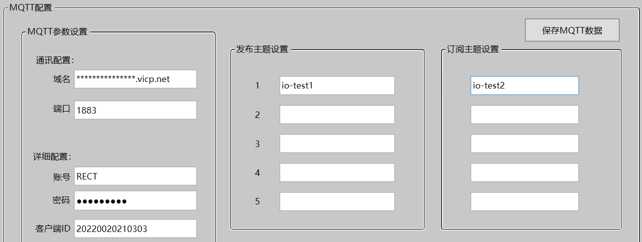

1、知道对方服务器的域名和端口;
2、在服务器中配置好ID、用户名、密码、订阅主题和发布主题;

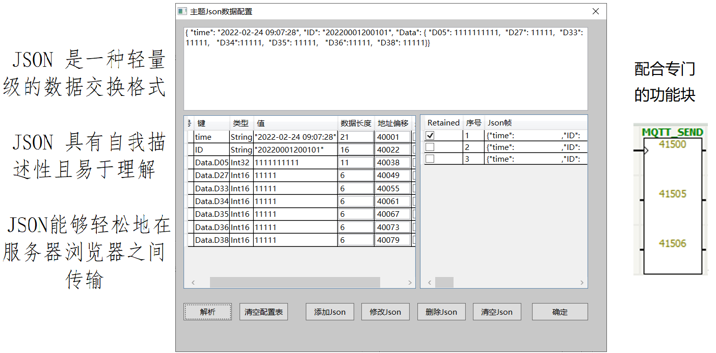

3、通过矩形科技公司配置软件配置MQTT信息进行操作,如下图所示
发布主题和订阅主题的格式一样,即把相应的格式按照JSON数据流编辑好,对应上矩形PLC中的寄存器地址,就可实现矩形PLC内部地址与MQTT服务器的数据连接了。
