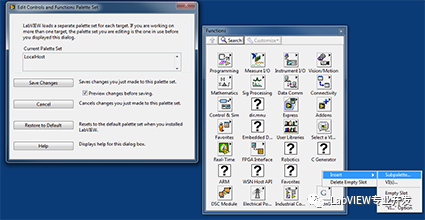

LabVIEW 2012中的收藏选板导入到LabVIEW 2013
使用LabVIEW 2012,并在收藏中添加了很多选板。如何将这些收藏选板导入到LabVIEW 2013 中?
解答:
通过以下步骤,可以将LabVIEW 2012中的收藏选板导入到LabVIEW 2013中:
  1. 1.      打开LabVIEW  2012,选择工具->高级->编辑选板设置...
  2. 2.      在编辑控件和函数选板设置窗口中,选择保存修改
  3. 3.      如果有预览修改的窗口弹出,点击继续
  4. 4.      您保存的文件存在于以下路径:C:\Users\<Username>\Documents\LabVIEWData\2012(32-bit)\Palettes\menus\default
  5. 5.      打开LabVIEW 2013,选择工具->高级->编辑选板设置...
  6. 6.      在函数选板的空白区域,右键点击,选择插入->子选板->链接到已存在的选板(.mnu),选择步骤3中得到的文件。
  7. 7.       选择保存修改,您应该可以在LabVIEW 2013中看到您在LabVIEW 2012中的收藏选板中的内容。
