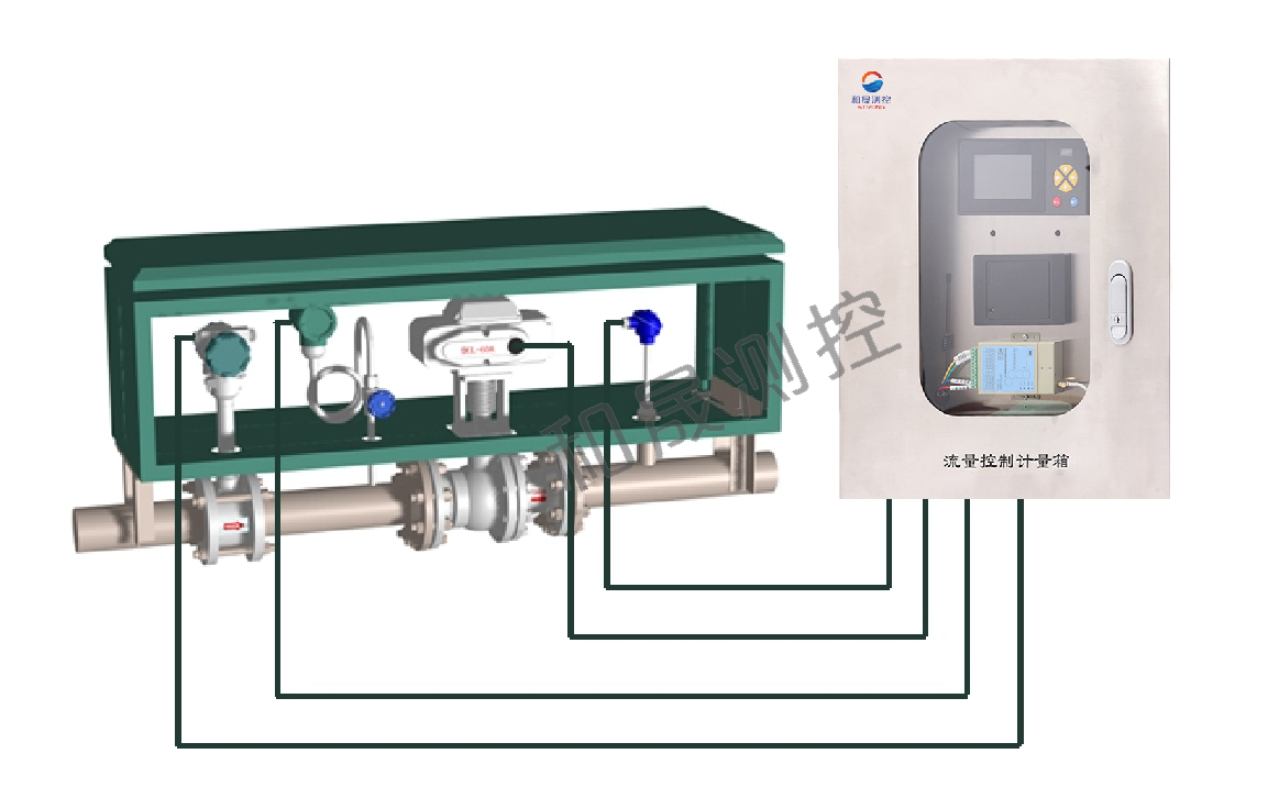

蒸汽涡街流量计温压补偿一般采用现场安装压力、温度传感器,将压力、温度、流量数据上传至EF-II/TCP系列智能型流量积算仪进行计算得到标况流量。
