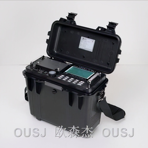

烟气剖析仪的采样体系分为惯例采样体系和加热采样体系。
1、惯例采样体系:一般选用耐酸碱,耐高温的塑料管,确保对气体无吸附。
适用状况:含水量较低样气的短时间测验;不含酸性气体的样气的短时间测验。
欧森杰科技:了解下烟气分析仪的采样体系
2、加热采样体系:就是在惯例采样体系的基础上, 融入加热的功用,确保在采样过程中样气温度在120°C以上,然后能确保采样过程中没有水分的凝聚。
适用状况:含水量较高的样气测验;长期接连在线测验;酸性气体(如NO2,SO2 )含的测验;
3、样气处理体系:
1)汽水分离器:除掉液态的水分,首要是手持机型选用这种除水处理体系。
适用状况:不含酸性气体(如SO2,NO2 )的测验;环保部门实地监察的抽检测验;锅炉焚烧功率测验。
2)电子制冷器:瞬间将样气温度降低到5°C,瞬间脱去样气水分,确保进入测验单元的样气是标准温度且含水量低的,这样传感器才干测验的精确。
适用状况:样气中含有酸性气体(如SO2,NO2)的测验;样气中含有水分的气体的测验;较高温度气体成分的测验;高校研究所相关的脱硫脱销试验;长期的在线测验;有必要选用红外传感器测验的试验项目;锅炉焚烧试验;新能源开发与使用相关的试验项目。
