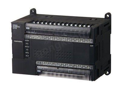

  欧姆龙C系列P型机有基本型、扩展型、专用型三大类,共有4种CPU主机、6种I/O近程扩展机,还有多种专用单元。
  1,基本单元 基本单元(又叫主机)带有CPU
  其中,C代表系列代号;(1)表示输入输出总点数,主要有20、28、40、60点几种;(2)为P表示袖珍梯形图编程方式,PE表示袖珍型梯形图编程方式;(3),为用一个字母表示的单元类型,C表示基本单元,E表示有输入输出点的扩展单元,I表示有输入点的扩展单元,O表示仅有输出点的扩展单元,TM表示模拟定时器单元;(4)为一个字母表示输入回路电源类型,如A表示交流电100V,D表示直流24V电源;(5)为用一个字母输出类型,R表示带有插座的继电器接点输出,R1表示不带插座继电器接点输出,T表示晶体管输出,S表示双向晶闸管输出;(6)为用一个字母表示供电类型,A表示100——240V交流电源,D表示直流24V。
  注意,对于输入点数,如果是直流输入型就是表中的点数,如果是交流输入型,则交流输入点减去2,。另有2点是直流24V输入。
  2,扩展I/O单元 扩展单元分为I/O扩展单元和单一扩展单元,气型号和含义如下:
  其中,C为系列代号;(1)表示扩展点数;(2)中I表示扩展输入,O表示扩展输出,E表示输入输出扩展;(3)表示输入电源类型或输出类型,意味着(2)和(3)的两个字母结合起来才能表示完整的含义。如,ID表示直流扩展,OR表示继电器接点输出扩展等。
  I/O扩展单元共有6个品种:C4K,C16P,C20P,C28P,C40P,C60P。如C28P-EDS-A表示是交流供电的C系列P型扩展单元,有16个直流24V输入点,有24个双向晶闸管输出点。C4K-ID表示有4点2V输入点的扩展单元。
  3,专用单元 专用单元用于扩展其它功能,要占用I/O地址。专用单元包括模拟定时单元、模拟量输入、输出单元和I/O连接单元等。
  欧姆龙公司的小型PLC一般为整体结构。可根据需要由4种型号的CPU单元与6种型号的I/O扩展单元灵活组合而成的控制系统,能满足绝大数的需求!
