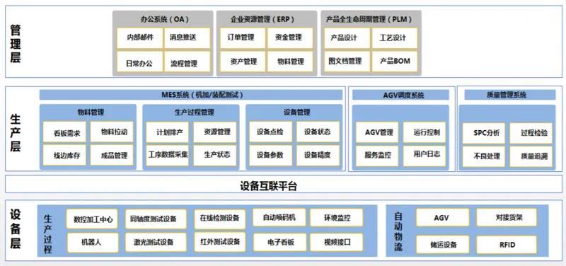

某导航装备公司为解决当前问题,提高产能,通过产线、车间整体布局设计,实现4种产品的智能装配测试工作,打造精益柔性的智能车间,实现技术创新与精益管理同步发展。
项目以精益布局为基础,通过建设智能物流设备及产线信息管理系统、AGV调度系统、质量管理系统等内容,建设成精益化、信息化、自动化三化融合的精益柔性车间,通过信息化的方式,实现生产全过程管控,实现MES系统与智能输送系统紧密配合,实现车间产线流程无纸化、状态可视化、驱动智能化。精益柔性装配车间总体架构见下图所示。

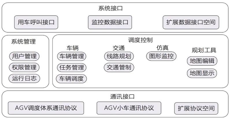

(三)AGV调度系统
AGV调度系统主要包括系统管理、调度控制和AGV驱动控制功能模块。系统的应用程序实现用户与系统的交互功能,后台服务器实现对AGV车辆的实时监控与数据的处理功能。具体包括车辆管理、车辆运行信息管理、任务管理、用户及权限管理、运行记录管理、系统日志管理、仿真监控等功能,后台服务程序还可实现根据运行任务派车,分解任务为执行序列,AGV小车运行路径规划,交通管制,AGV小车驱动管理等功能。
1、系统管理功能
管理AGV系统的用户,权限分配,对AGV系统的运行状况进行监控,记录AGV运行数据和用户的操作。
2、调度控制功能
调度控制功能是AGV调度系统的核心功能,负责将来自产线信息管理系统或者人工输入的任务指令进行分解,根据任务状况和AGV的物理位置、工作状况选取AGV,并将任务及执行任务的运行轨迹下发给AGV。
3、AGV驱动控制
AGV驱动控制模块根据接受到来自调度的运行轨迹数据,解析后控制AGV执行相应动作,并且可以实现与其他AGV小车的自动避让,保证AGV安全地执行相应动作。
成效:
1)项目实施后,实现产能提高67%
2)建设与产线实际情况相匹配的产线信息管理系统,支持产线生产信息采集、监控与管理,支持产品质量追溯,支持产线物料追踪,并预留与企业资源计划对接的接口;同时高效管控生产过程,实现生产流程无纸化、可视化,极大提高生产线管理水平。
3)采用精益柔性的生产线布局,实现在制品的有序流转,生产线平衡率提高50%,使用智能物流设备代替人工转运物料,人工转运距离由2500m缩短至120m。
