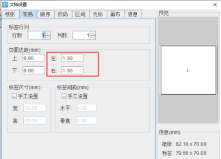

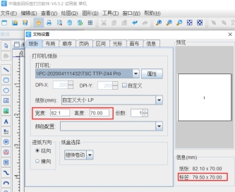

在条码打印软件及打印机的使用过程中,经常有用户咨询,在条码软件里面预览正常,但是打印就会出现隔张打印或者位置不准确等情况。这种情况,一般是需要我们先检查条码软件和条码打印机中的纸张尺寸是否和实际纸张尺寸一致:
首先,在条码打印软件中,可以先检查一下“文档设置-纸张/布局”窗口的尺寸:
布局窗口中包含行列数及边距间距这些,左右边距也需要保证和实际尺寸一致:

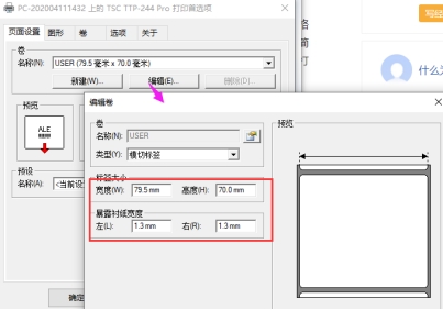

然后可以再检查一下条码打印机中的标签纸尺寸,如果两者完全一致,但是还是打印位置不对,就需要做一下点击自校验了:

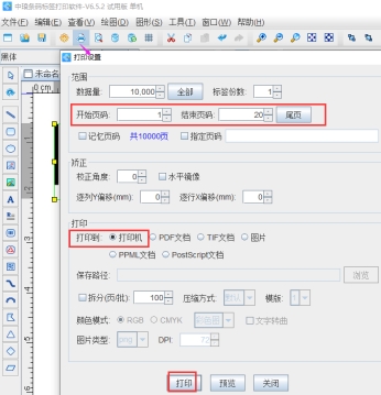

打印机自校验做完,且出纸正确后,可以再次打开中琅条码打印软件,设置打印页数,再次提交打印任务即可:
中琅条码打印软件对于打印机没有什么要求,不论是tsc还是斑马或者是得力、佳博等等条码机,都可以连接打印,如果遇到打印位置不准确的情况,可以根据本文处理步骤,先检查纸张设置,手动调整尺寸,手动调整不行,就根据相关打印机自校验方法来做一下打印机自校验后再次提交打印即可。
