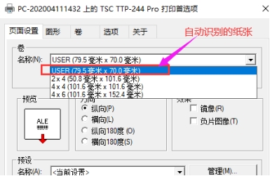

条码纸选择好之后,就可以将其装进标签打印机中,然后做一下打印机自校验,让打印机自动识别一下纸张尺寸,待打印机中页面设置尺寸,显示为和实际纸张一致,且打印测试页一次只出来一张条码纸为准:

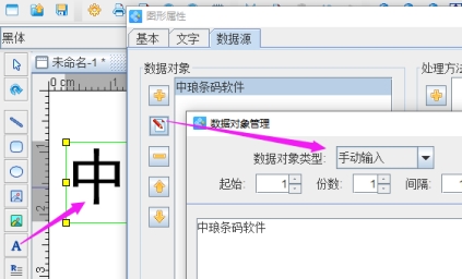

1、双击中琅条码打印软件,根据文档设置提示新建条码纸尺寸,纸张尺寸及布局参数需要和实际纸张尺寸一致:
2、点击左侧工具栏中的“A”图标,在画布上绘制普通文本,并在其“图形属性-数据源”中用手动输入添加文字内容,

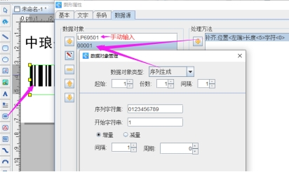

然后添加可变条码时,可点击左侧“条码”图标,先绘制条形码,在数据源中使用“手动输入”添加固定数据,再使用序列生成添加序列号,并配合右侧处理方法中的“补齐”填充固定位数:

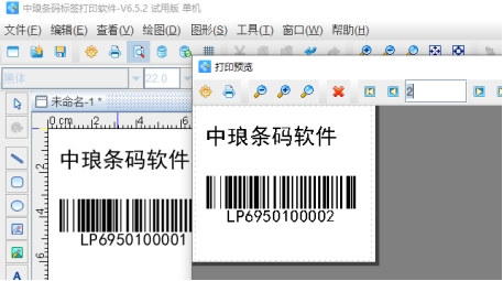

3、条码纸内容添加完毕后就可以先预览,核对数据后再进行打印了,预览时可以点击右上角进行翻页查看核对数据,然后点击打印机图标就能直接将内容打印到条码纸上了:

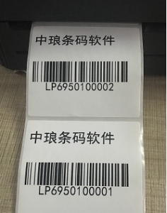

打印效果如下:
