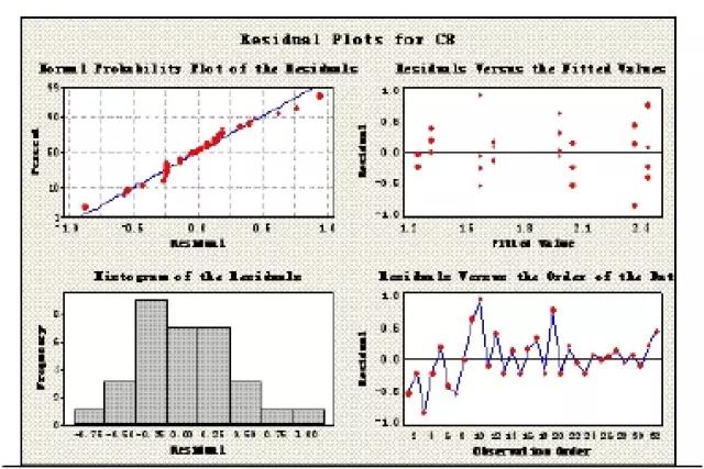

六西格玛项目组通过鱼刺图分析归纳问题的潜在原因,并收集大量数据,使用相关分析、假设检验、正态检验、回归分析等工具进行统计性分析,对归纳的潜在原因进行验证。
对于通过验证的原因,使用因子DOE(实验设计)工具设计、实施试验并对结果进行分析,明确了各个原因对于梗丝加料出口含水率的影响,并综合各项因素考虑,形成了最终的改善方案,科学设定了相关的操作方法及仪器参数(梗丝加工方法、冷凝水排放方法、压力调控方法、压力设定值、排潮风机电机频率等)。
