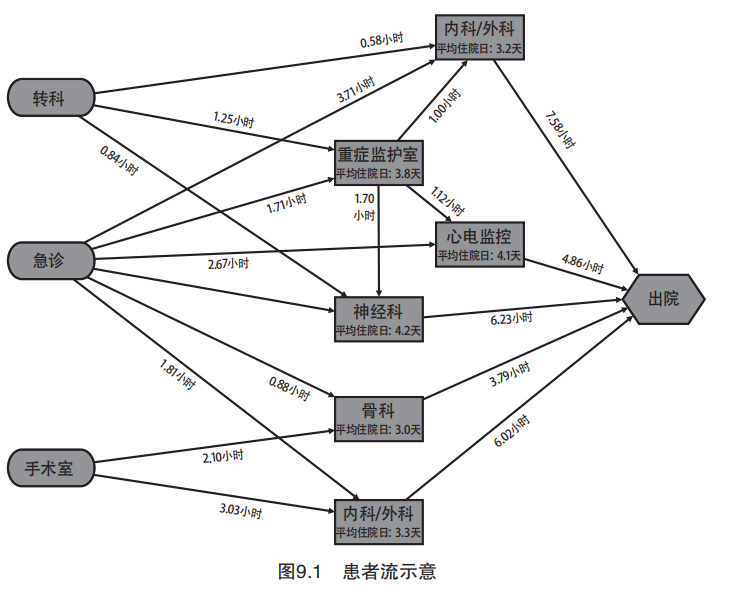

绘制患者流图
搞懂医院患者流是有效管理的关键所在,要做到这一点,最常见的精益方法就是通过价值流图(VSM)勾画出一名普通患者在每个科室或诊疗区域停留的时间,但这种方法也有局限性,因为患者有很多不同的类型,会流经不同的部门。因此,想要用一张价值流图涵盖各种情况是很困难的。
患者流图可以清晰地展示不同部门间患者流动的情况,住院天数以及等待床位的时间。在这张简易患者流图上,只能看到等待时间和住院天数;其余诸如患者数量、每日出院人数以及关键的出院指标等也可根据需求添加上去。
和大多数医院一样,这家医院在患者出院环节也有诸多约束,要想在短时间内提升各科室的出院效率并非易事,最关键的是要找到系统的瓶颈。从上图中可见,第二大瓶颈是内科 / 外科的床位,因为这两个科室的床位需求相对患者的移动时间是最大的。因此改善这两个科室的出院率,该院手术室和急诊接收患者的能力才能加强。

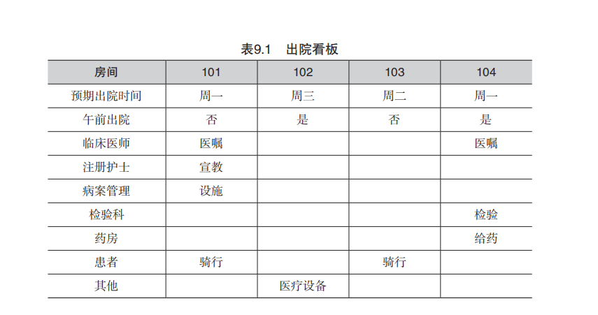

第一步是组织出院部用相同的方式评估其部门缺陷。这里最常见的指标是12点后的出院人数,任何中午12点以后发生的出院都被视为缺陷。关键点在于:所有部门均采用相同的时间作为目标,对于缺陷的定义也完全相同。
这一步完成后,下一步便是形成帕累托类别。此处,帕累托类别指的是与出院流程相关的诊疗区域,通常包括:护理部、医生、病案管理部、放射科、检验科、药房、患者。当类别确定后,出院看板即可成型,帮助不同的团队围绕患者流解决问题和协调工作。
看板管理遵循以下原则:
(1)病区内的每位患者都有预期出院时间,由病案管理部跟进。
(2)每位患者被标示为两种可能情况之一:中午之前出院,或下午出院。
(3)将阻碍出院的问题进行书面记录,解决之后擦除相应记录。
(4)每一位被识别成可能下午出院的患者,必须进一步识别导致其出院延迟的潜在原因。针对被识别为可能午前出院的患者,也可进行潜在延迟原因识别。
(5)患者出院后,其信息也相应从看板上移除。
(6)到中午尚未出院的患者需要列入解决问题看板中的运行图,相应原因需列入帕累托图。
看板已经实现了可视化、标准化和实时性,需要到位的就是职责分明。可以把职责板靠近解决问题的看板,并在领导早晨巡访时增加对出院看板的检查,任何需要高层领导介入的问题都可在中午前解决。
