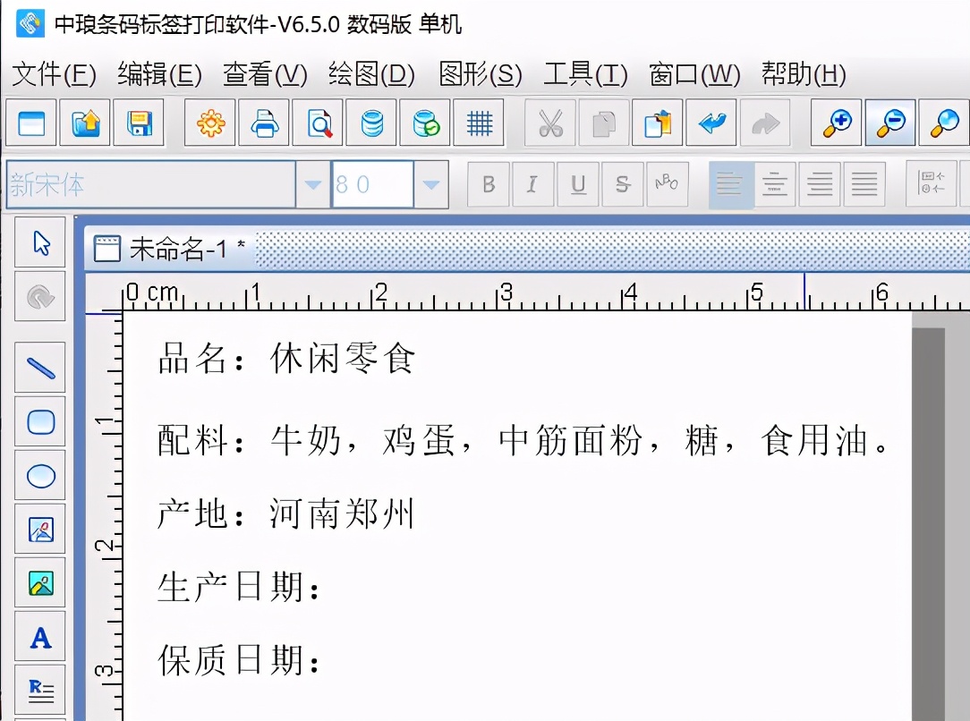

首先,打开中琅标签打印软件,根据实际标签纸先设置标签纸大小以及布局参数,并在画布上添加相应的产品信息:
如何自动打印食品标签上的保质期

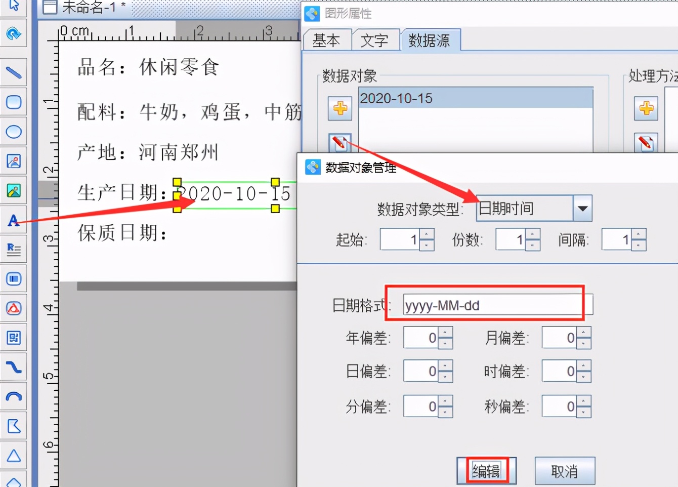

中琅标签打印软件中是支持自动添加日期或者支持自动偏移增减日期等:下面我们就上图中标签添加一下生产日期和保质日期:
一、添加生产日期 点击左侧工具栏中的“A”,在画布上绘制普通文本,并双击绘制的普通文本,打开其“图形属性-数据源”窗口,点击左侧修改,使用“日期时间”来添加生产日期。在格式的输入框中默认样式为年月日时分秒,如不需要后面的时分秒,可以将“HH:mm:ss”删除即可,只保留前面的年月日:
如何自动打印食品标签上的保质期
二、添加保质日期 添加保质日期的方法与添加生产日期类似,只是在日期时间的窗口下方,设置相应的偏差即可,比如保质日期为1个月,那么就可以在月偏差的地方输入1,就可以得到下图中效果,,保质日期会自动显示为生产日期的下一个月的相同日期。
如何自动打印食品标签上的保质期
同理,如果生产日期需要的具体的天数,也可以在日偏差的地方输入相应的数据,然后就可以得到需要的数据了。而且当第二天在打开同一个标签文件,生产日期和保质日期在预览和打印时会自动随当天系统进行变化。
