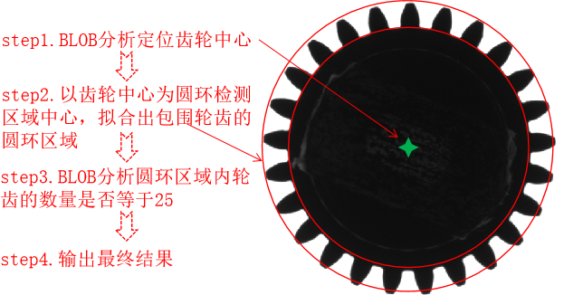

检测齿轮状产品外边缘上的轮齿是否完整,如有缺失返回“NG”状态,并显示位置信息。若齿轮完整,则返回“OK”状态。
    2.软件算法

运行效果:将控制器接入电源,使用网线将控制器与PC连接,将相机通电并接入控制器→将相机、光源安装在打光测试架上,镜头连接到相机上→连接控制器,并将项目下载到控制器→运行程序,调整打光图像效果,测试程序运行效果。
2.效果演示图:
