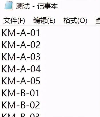

一、将二维码内容放置TXT中,并保存关闭,TXT中内容,可以按照打印的顺序排列,然后这样软件调用的时候,就可以按照顺序进行调用并批量生成了。

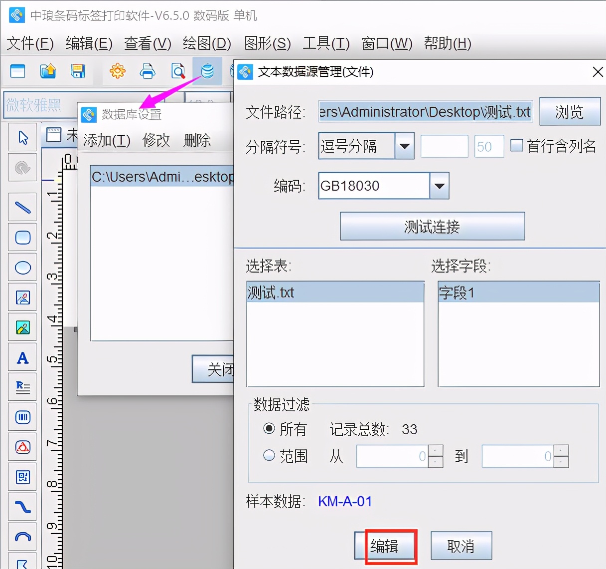

二、在中琅二维码软件中新建一个空白标签打开“数据库设置”,添加“TXT文本数据源”,把保存在TXT文本中的二维码数据通过数据库导入软件中。

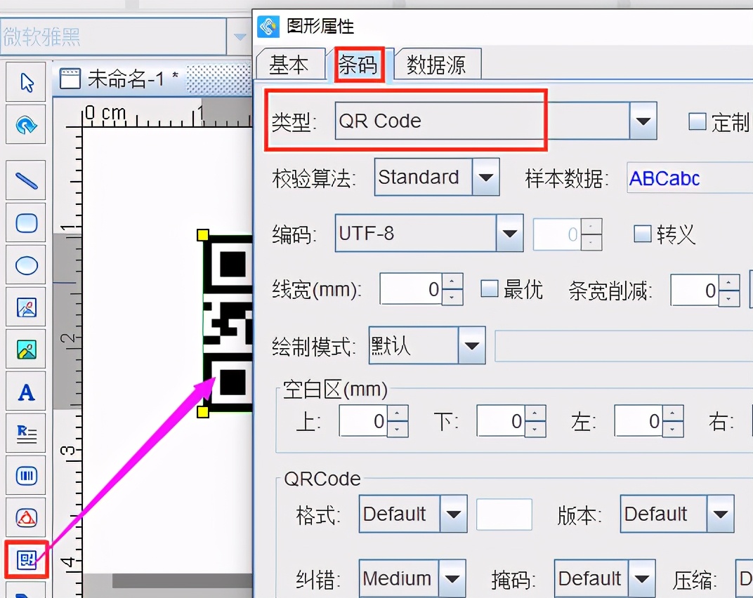

三、点击左侧工具栏中的二维码图标在白色画布上添加一个二维码,双击二维码打开“图形属性-条码”一栏,条码类型默认为QR Code,如需修改条码类型,也可以在此窗口中点击后方小三角修改为相应类型:

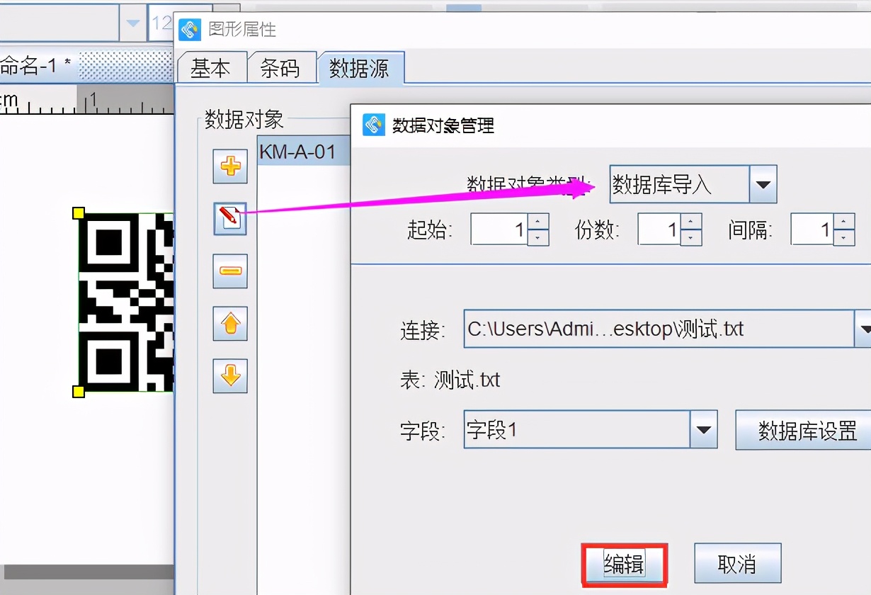

然后打开“数据源”一栏,点击数据对象下方左侧的“修改”按钮,弹出的窗口中数据对象类型修改为“数据库导入”,数据库连接就是刚刚添加的TXT连接,点击保存后就可以将默认数据修改为TXT中数据了,可以在条码生成软件中打印预览查看效果。

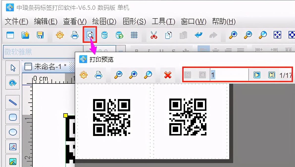

四、预览及打印 二维码内容添加完毕后,点击上方工具栏中的打印预览图标,即可看到批量生成的效果,也可以翻页查看核对内容,然后点击打印机图标,设置打印页数,点击“打印”就可以连接打印机打印出来了:
