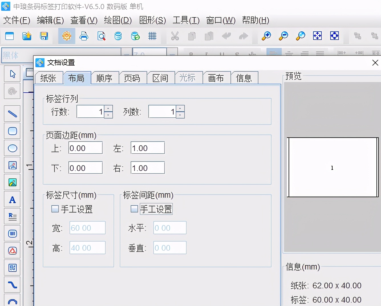

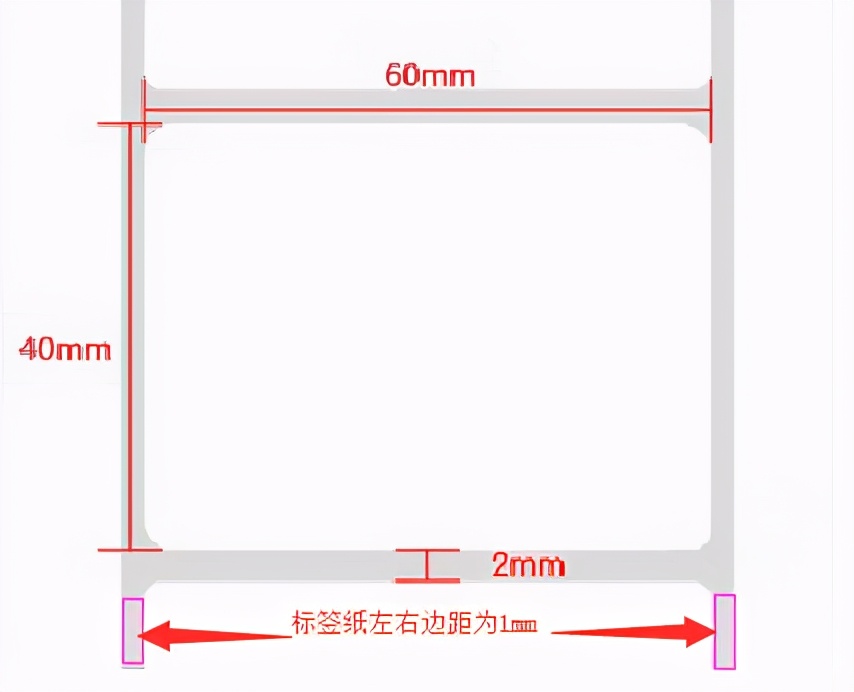

一、我们来看一下单排标签的设置方法,以图中标签为例,其中标签宽度为,60*40,边距为1,在中琅标签打印软件的文档设置中,纸张尺寸及布局参数可设置为下图中样式:
其中纸张宽度为标签宽度和衬纸边距的总和,纸张高度为单个标签的高度,布局中页面边距需按照实际尺寸左右边距1来设置:
标签打印软件如何设置单排或多排标签

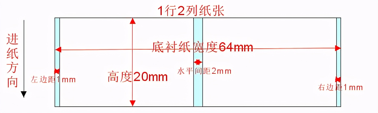

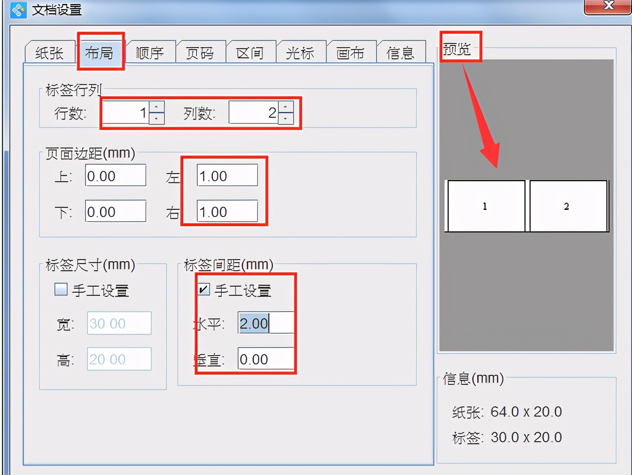

二、双排标签纸设置方法 双排标签纸的设置方法与单排的差异不大,只是需要设置一下水平间距,双排标签纸,由于也是以一行为一页纸,所以不需要设置垂直间距,只需水平间距即可,具体样图及设置方法如下:
标签打印软件如何设置单排或多排标签
以上图为例,其中包含衬纸及标签的整个纸张宽度为64,单个标签高度为20,所以在中琅标签打印软件中纸张宽度为64,高度为20。“布局”窗口中,行列数、边距、标签间距等都可按照图中实际尺寸数据设置再对应位置上:

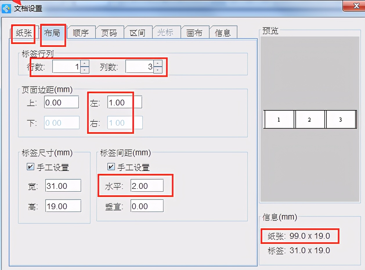

三、多排标签纸设置 多排标签纸设置方法与双排类似,只要是一行标签纸为一页纸,无论是一行中有几个,都试只需要设置水平间距,不需要设置垂直间距,可根据实际纸张样式修改行列数和边距尺寸即可:
标签打印软件如何设置单排或多排标签
