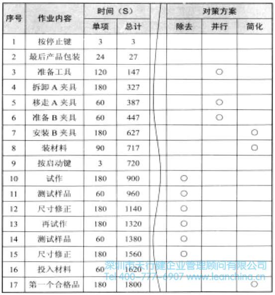

在一条生产线或一台加工设备上,由于A,B产品生产条件的不同,要从A产品的生产切换到B产品的生产,需要对设备或生产线进行重新安排和必要的调整。
推行精益生产,员工不配合,怎么办?
下面是一个减少加工机械更换夹具时间的改善事例。
1、改善前的问题点
①由A产品到B产品换夹具时间为1800秒。
②良品产出前会生产两次6个不良品。
2、改善目标
①更换时间减至一半以下。
②即刻生产出合格品,不良品为零。
3、现状分析
为了分析更换夹具过程中的问题,首先对更换作业过程作如下具体的记录,图1是更换夹具作业时间调查表。
从图1中的调查数据可见,各作业项目主要可以进行以下三个方面的改进:
①可以去除的作业步骤。
通过对加工条件的事先确认和标准化管理,更换夹具后一次生产出合格品,可以省去试制过程〔第10至15步),总计时间840秒。
②可以并行作业的步骤。
有些步骤是可以在停机前进行并行作业的,如工具、夹具的准备等(第3、5、6步)。这样做的好处是,机器的停止时间可以相应缩短240秒。
③可以简化的作业步骤。
通过其他改善(目视管理等)可以将安装夹具的时间缩短(第7、8步),缩短时间为120秒。
通过以上改善,总共可以缩短更换夹具时间1200秒,达到了损耗减低到一半以下的改善目标,更换夹具后能一次性生产出良品,减少了材料和加工时间的损耗。
