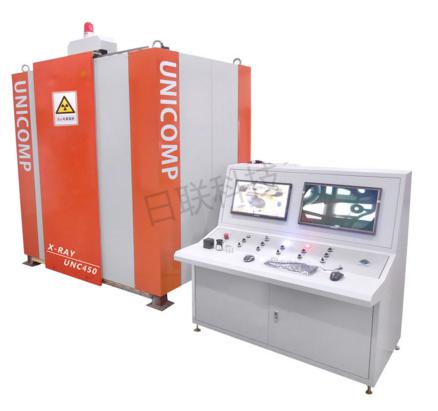

X-ray无损检测设备 UNC450

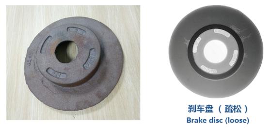

检测样品及图片

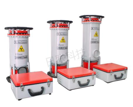

对于工件的形状和大小作为一个因素去考虑选择什么样的X-ray无损检测设备。对于圆形的工件,如锅炉简体或容器上的环焊缝,应首先考虑选择周向曝光的X射线探伤机,以提高工件效率,减轻劳动强度,减少放射线损伤。对工件笨重或高大设备,移动不方便,可选用便携式X射线探伤机
