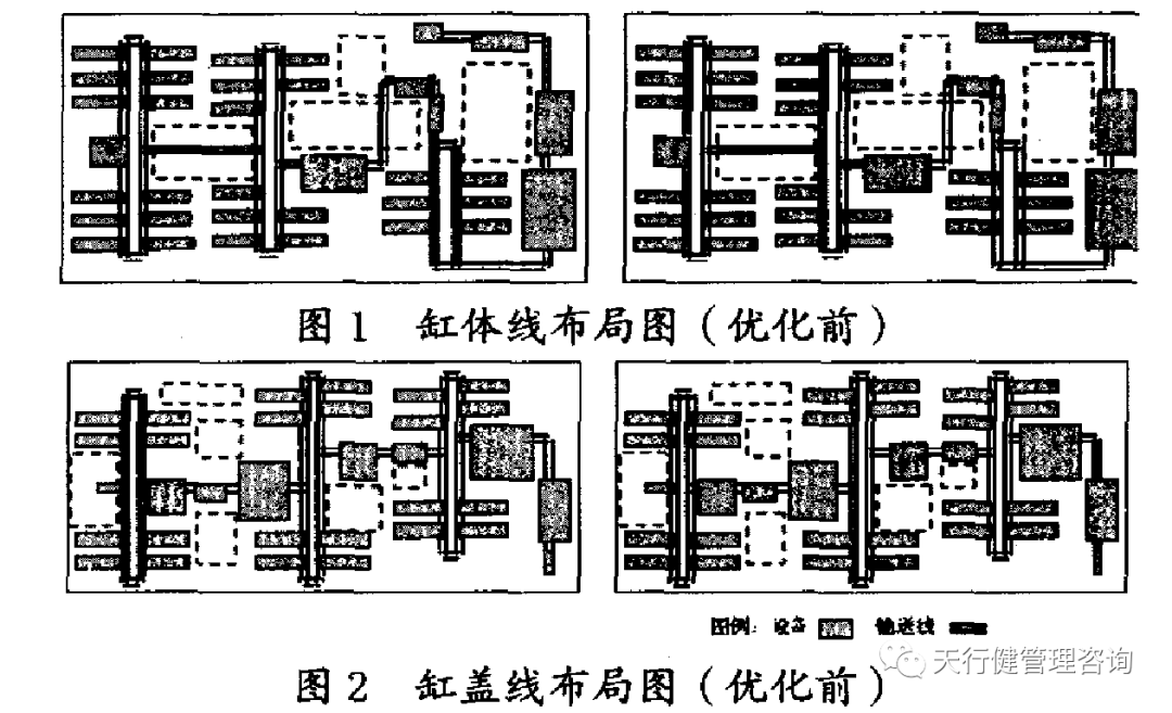

某汽车股份有限公司发动机工厂于2007年投产,生产B系统小排量发动机,产能为35万。工厂投产后,半年内就完成了三班的产能爬坡,公司的快速发展,对发动机提出了扩能的要求,如何以最低的成本快速的提升发动机的产能成为了我们研究的课题。通过对工厂生产线的布局分析,我们发现缸体、缸盖线通过优化布局可以节省出一个模块的空间,可以为第三个模块提供场地条件。原生产线布局是项目引入国外技术专家们的经验布置,缸体缸盖线的加工中心采用u型布局方式(图1、图2),各分两个模块,每个模块产能为17.5万台/年,缸体单模块长72m,宽40m,面积为2880㎡,单位面积产能为175000/2880=60.76台/年,缸盖单模块长72m,宽3O.5m,面积为2196㎡,单位面积产能为175000/2l96=79.69台/年。
缸体缸盖生产线布局图
生产线布局的优化:

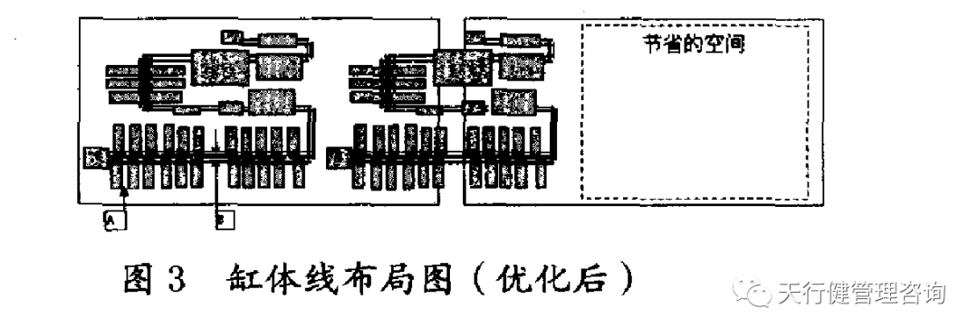

从以上布置图可看出,原生产线在布局单元间间距过大,存在较多的空间浪费(见图中的虚线框),完全可通过优化现有生产线布局来减少空间浪费,提高单位面积产能。
根据生产线布局的原则,经过多次论证,我们制订了以下优化策略:
  • 保持现有工艺流程不变,将U型的加工中心布置为直线型。
  • 相邻CNC加工中心间距不变,以保证足够的维修空间。
  • 在保证人机工程的前提下,适当减少操作单元间的宽度。
  • 减少浪费的空地和设备的纵向间距。
缸体生产线优化布局后的布局图
缸盖生产线优化布局后的布局图

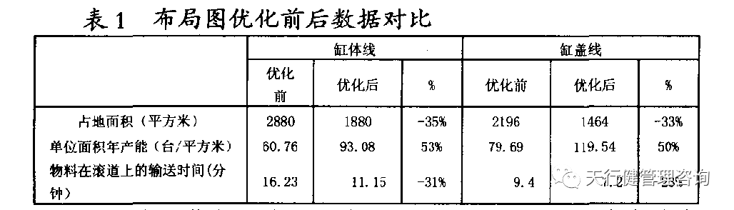

图3、图4是根据以上策略优化布局后的布局图,可以看出工艺的流程并没有改变,设备之间的距离(设备维修保养工作空间,图二中A箭头所示)也没有改变,操作工工作空间(图中B箭头所示)根据人机工程进行优化,适当进行了减小,这样的调整使生产线的占地面积有了大幅的缩减,设备之间的输送线也大地缩短了,布局优化后缸体线占地长47m,宽40m,总面积由原来的2880㎡降为1880㎡,单位面积年产能由6O.76台/年㎡提高至93.1台/年㎡,提高了53%。缸盖线布局图优化后占地长度缩减为48m,宽为3O.5m,总面积由原来的2196㎡降为1464㎡,单位面积年产能由79.69台/年㎡提高至119.54台/年㎡,提高了50%。
缸盖体生产线布局图优化前后数据对比表
通过布局优化,在不改变现有工艺的基础上,生产线宽度不变,在长度方向上有了较大的缩短,提高了工厂单位面积产能,大大提高了场地利用率,零件从上线到下线的非增值时间也大幅缩短了,整线的生产效率得到了提高,更为重要的是为整个工厂节省了3464㎡的空间,为下一步新生产线规划提供了场地条件,不需要新建厂房,既减少了项目投资又缩短了项目周期。
