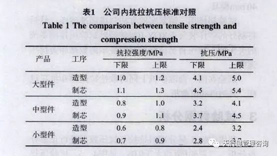

根据公司内部已有的抗拉标准,依据上述线性方程得出对应的抗压标准见表1。

在制定好抗压标准后,对公司的16台混砂机进行双标准运行,并对一台混砂机的53组数据分析,结果见图6、7。
利用六西格玛工具对数据分析可以看出,现场型砂检测的抗压数据比起抗拉数据更集中于标准范围内,由此可见抗压标准是可行的,抗压检测可以替代抗拉检测。
