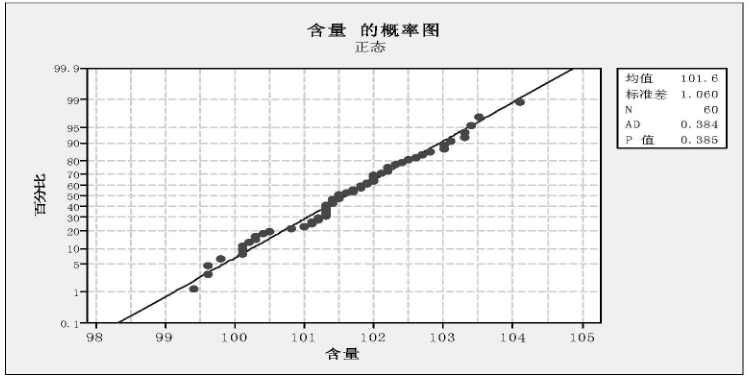

3、验证数据的正态性
选择统计>基本统计量>正态性检验。选择变量为含量.如图所示进行选择,确定即可得到含量的概率图(图1)。由概率图可知,含量的P值为0.385,大于0.05,确认含量数据呈正态。
含量的概率图

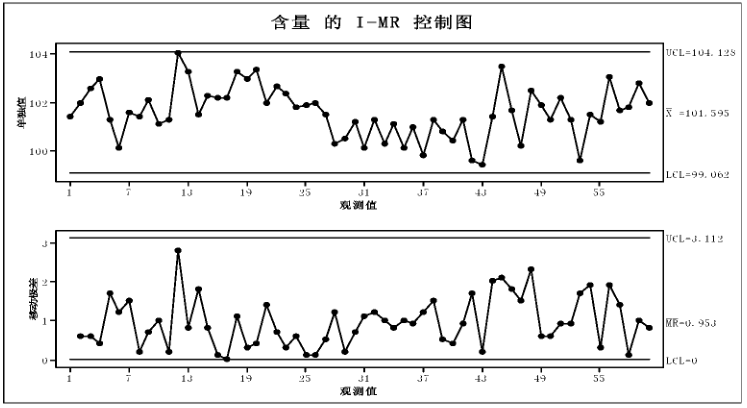

4、评估过程的稳定性
通过制作单值—移动极差控制图进行确认,具体方法如下:选择统计>控制图>单值的变量控制图。选择变量为含量,确定即可得到含量的单值-移动极差控制图。单独值图与移动极差图均无异常,可以判定本年度含量的检验数据处于统计控制状态。
