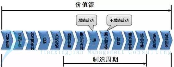

为什么要学习价值流分析?(图2)
价值流作图的目的是突出浪费之源,并通过实行一个短期内可实现的未来状态图的价值流来消除它们。目标是将单个过程与其他顾客通过连续流动或拉动联系起来,建立一个生产链,并且每个过程尽可能接近仅在顾客需要时的顾客要求量生产。

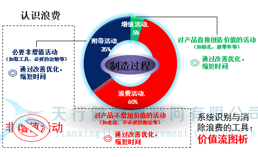

为什么要学习价值流分析?(图1)
