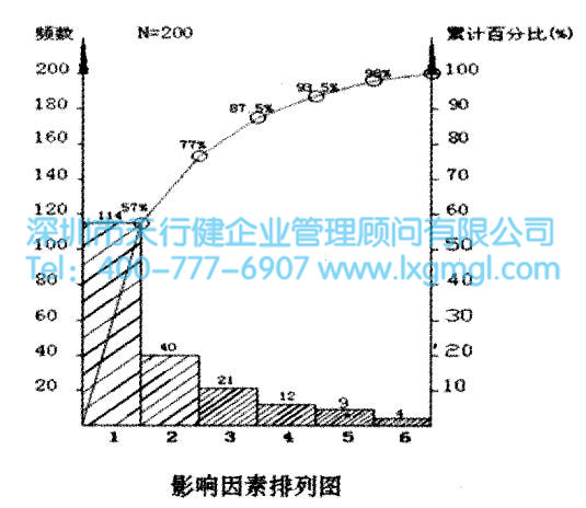

根据材料性质,天行健管理顾问公司对整个墩柱施工流程进行分析,找出每个影响因素的关键所在,逐一改进。调查200次影响混凝土外观质量的因素,并绘制影响因素排列图。
其中,影响因素排列图中:
①混凝土配制及浇筑占57%;
②模板安装20%;
③一次性成型以及养护条件占10.5%,累计占影响因素的87.5%。
通过对墩柱混凝土外观质量的问题进行影响分析(FMEA)和测量,找出影响墩柱混凝土外观质量的关键问题主要是混凝土配制及浇筑、模板安装、一次性成型以及养护条件等。
