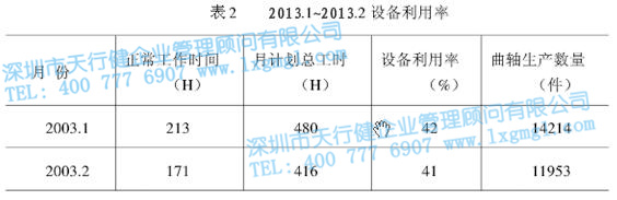

2、项目现状及评定
通过对2013.1-2013.2两个月的数据统计分析,分别得到这两个月的设备利用率(表2)及导致利用率降低的主要原因(Pareto图):
设备利用率
测量阶段影响CTQ因素的Pareto图

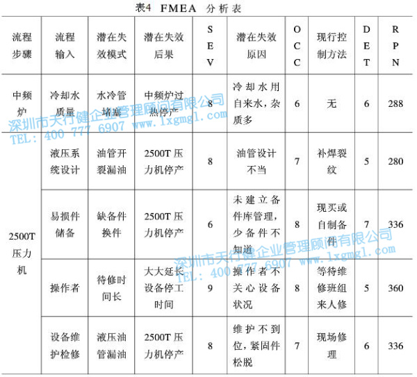

2、FMEA分析
对因果矩阵分析出的5个主要因素,进行FMEA(失效模式)分析:
FMEA分析表
3、现状控制措施的分析
根据FMEA,将依次上述急需解决的五个问题按RPN值大小排列如下,并简单分析基本情况内容,以及现在采取的控制措施,并提出改进建议:

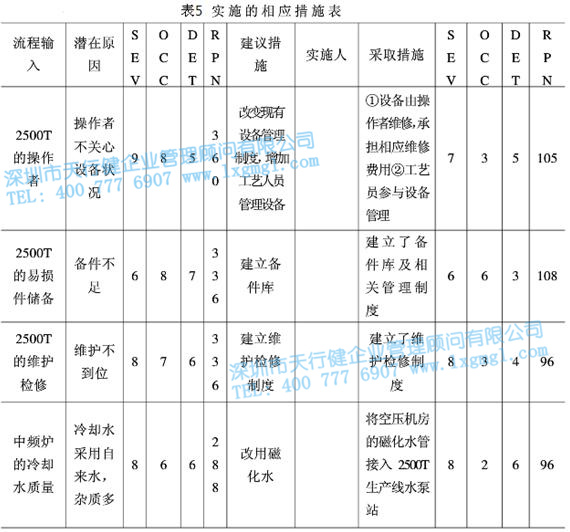

四、项目改进(I)
根据分析阶段提供的建议改进措施,车间分别实施了如下措施(见下表):
实施的相应措施表
从上述FMEA分析结果看,这5个关键输入的RPN值经过改进后均减小,改进措施取得了较好成效。

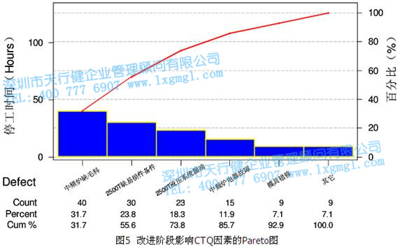

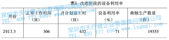

列出改进阶段的设备利用率(表6)及影响项目CTQ因素的Pareto图:
改进阶段的设备利用率
改进阶段影响CTQ因素的Pareto图
由Pareto图可见,2500T待修时间及中频炉水冷循环管堵塞问题已有效解决;漏油问题也由于管道重新设计及建立维护检修制度后,停工时间有较大幅度降低;2500T缺易损件也因备件库的建立有了一定的改善,由此导致的停工时间也较度量阶段有较大程度的降低。

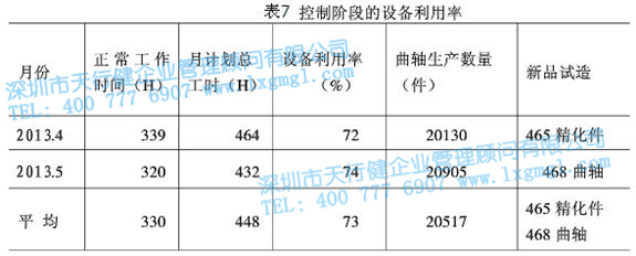

五、项目控制(C)
在控制阶段,对改进措施进一步加强监督检查,以保证项目的可控度:
1、将设备由操作者自己修理的管理方法以制度的方式确立,并将操作者的切身利益与之挂钩,制定了相关规定;
2、2500T备件库管理员定期检查库存,督促所缺备件的采购、自制进度,及时添加新增备件;
3、将维护检修工作落实到专人,定期报告维护检修结果,制定奖罚制度。
控制阶段的设备利用率
控制阶段影响项目CTQ的因素Pareto图
由Pareto图可见,在项目测量阶段所寻求出的希望改进的流程输入经过分析与改进采取措施后,已基本控制了这些主要因素:2500T压力机缺易损件备件、2500T液压系统漏油、2500T待修时间长、中频炉冷却循环水管堵塞。
