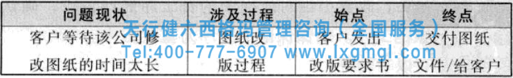

浙江某公司专业来料加工某种电子产品,由于种种原因,客户要求变更较为频繁,该公司应对客户要求变更的过程为,客户提出变更要求书,该公司修改图纸,交客户确认无误后开始按变更后的要求重新生产。现在的问题是客户总是报怨该公司的图纸修改周期太长,导致其产生很大损失,该公司决定通过流程分析确认问题,并对图纸改版过程进行改善。
1、确定过程始点和终点。经过讨论,确定的始点和终点如下:
图3  项目过程的始点和终点

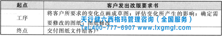

2、通过脑力激荡确定过程的各个工序
改善小组写出该过程的始点和终点,组员们用脑力激荡法确定从始点到终点的所有可能工序,他们列出的工序如下:
 图4  项目工序

经过讨论,六西格玛小组确定需保留的工序:绘制草图、评估影响、改图、发送改版图纸给客户、制作文件包装袋。

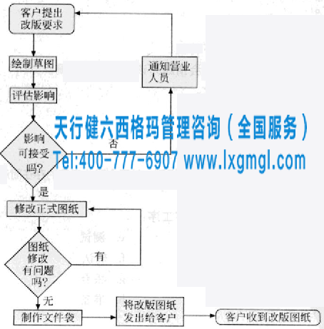

6、再次考察过程并与相关人员进行交流
小组成员重新考察图纸改版过程,寻找是否漏掉某一工序,并确认检查、返工、修改、报废等工序,并就考察结果与过程相关人员进行讨论。
7、在流程图上加入检查、返工、修改、报废等步骤。
加上检查、返工、修改等工序后,小组得到了下页的流程图:
图5  流程图步骤
