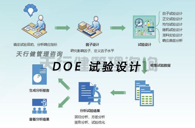

为何要进行DOE试验设计
6、制定合适的策略,然后收集数据
在收集数据前需要制定收集策略,主要根据所处的干扰情形来定。这里一共5个因子,可以做辨析度为IV的16次的DOE。辨析度为IV的16次的DOE几乎是最常用的,除了可以了解单因子的作用,还可以了解部分交互作用,而且资源试验远小于32次DOE。16次试验顺序使用完全随机数列,这样可以平均测试过程所受的干扰。
