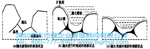

化学抛光的机理模型

我们经过对加工过程中的各种不同变量、参数的整理,进行鱼骨综合分析了化学抛光工站的输入变量的影响,于是我们设计了多种对比试验和正交试验,对比调整后的结果,通过排查法,发现此不良现象产生的原因有以下三点:
第一,与阳极处理设备有较大关联。该产品在试做线(小槽)试样时良率较高,但是十月份一转入正式量产后在量产线生产时(大槽)黑线不良有提升趋势。
第二,与槽液的配比有所关联。重新更换槽液或者加槽液调整化学抛光槽中的mp/s值(磷硫酸比值),良率有所变化。
第三,与制程参数有较大关联,通过调整化抛时间和槽液的温度,良率有较大的变化。

针对分析阶段发现的两个问题,用DOE的办法,对化抛工序进行了参数优化。在DOE中选择了四个变量因子,每个变量两个水平。
输入是槽液磷酸/硫酸比mp/s、槽液温度、反应时间是4因子2水平的部分因子正交试验。输出变量是阳极产品良率。
从结果中找到了2个对黑线产生有显著影响的变量,并使用MINITAB的优化器功能对参数进行了优化。最终,磷硫比mp/s控制在3.5-4.2, Al3+控制在15%到30%,进行测试发现温度控制在80-88℃,时间控制在60到90秒较合理。通过最终试验我们得到了最稳定的数值,把温度控制在85度,时间控制在70s。在新的设置数值下,又进行了两次重复试验,结果都较理想。
到底什么是六西格玛?它为何能受到如此的重视(图1)
C阶段,效果控制和跟踪
最后,新制了化学抛光槽并对镀铁氟龙的所有工序:前处理-除尘-喷涂-烘烤-冷却-下料进行跟踪检验,确认无误后进行了小批量生产。对比发现,不良状况有所改善。
在其他条件不变的情况下,采用两个槽进行生产。发现表明两个槽是有区别的,在重复验证后,对原化学抛光槽进行更换,并制定化学抛光槽铁氟龙覆盖状况的内容记录到设备月度保养和正常点检的项目中。这样就保证了在点检时能够及时发现问题,避免不良的化抛产品到最后道工序时才发现。
