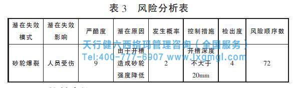

经过实验验证,砂轮开槽和冷却方式的改变对零件的圆度有显著的影响。但由于在砂轮上开槽破坏了砂轮的强度,为了确保改进措施的可行性,小组对此进行了风险分析,见下表3。分析表明,采取适当的控制措施,即开槽深度不大于20mm,该方法可行。下图4是根据不同阶段采集的数据绘制的控制图,从图中可以看出:改进措施不仅减小了零件的波动范围,同时减小了过程的偏移。
