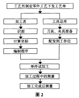

在新模式下人员分流改制,经过一段时间的生产运行,我们发现在整个生产加工流程中,工装的准备和提供也是存在问题的一个结点。
在流程中,包括刀具、夹具等工装准备过程,按照旧管理实行“领用制”,即工人根据零件图纸的工艺精度要求,自己去车间工具库办理相关领用手续,再从工具库窗口领用所需刀具和夹具,用完之后需及时归还,方可继续领用下道工艺所需刀具,而往往由于某个孔位的加工精度要求较高,要求不同精度刀具多道加工,于是一个孔位要领用3-4种刀具,工人需来回多趟往返在工作地和工具库之间,平均每次来同耗时10min,即一个孔位的加工就有30-40 min浪费在无效的过程中。
分析此原因,属于管理程序的缺陷,我们将工装准备的“领用制”改变为“配送制”,即:在图纸工艺完成后,同时下达工具总库,根据工艺要求,由工具总库人员将该零件所需刀具和工装,配置完成,用工装专用车直接送至机床工作位,如图2所示。
图2
流程再次改善后,原来由操作者完成的工装准备时间,由工具库人员平行完成,零件加工周期再次缩短。在工装配送制实行过程中,同时结合“6S”管理,特别注重了工装、器具的整理、清洁标准规范,要求每道工序、每个工作位,工装器具及运送小车的干净、整洁,为员工创造舒心愉快的工作环境。
