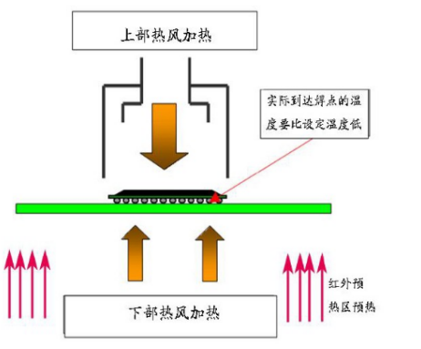

采用非常细的热气流聚集到表面组装期间(BGA等)的引脚和焊盘上,使焊点融化或焊膏回流,以完成拆卸或焊接功能。拆卸同时使用一个自动或者手动的带橡皮吸嘴的真空装置,当全部焊点熔化时将BGA器件轻轻吸起来。
热风BGA返修系统是通过可更换的各种不同规格尺寸热风喷嘴来实现的。由于热气流是从加热头四周出来的,因此不会损坏BGA以及基板或周围的元器件,可以比较容易地拆卸或焊接BGA。为防止PCB翘曲还要选择具有对PCB底部进行预热功能的返修系统。

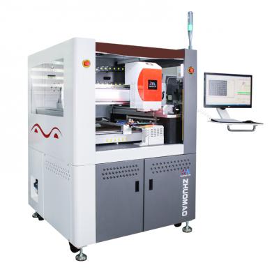

BGA返修台采用独立编程控制的三个温区,上部温区与下部温区对流热风加热,下部温区采用大面积发热丝布局,适用于较大BGA的返修,红外预热区采用德国进口中波陶瓷红外加热板加热。
