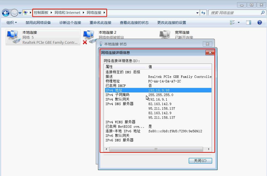

第三步:给电脑添加和 HINET 智能网关同网段 IP;
更改适配器设置
打开网络和共享中心,点击更改适配器,双击本地连接,点击【详细信息】,检查是否有跟网关 LAN 口 IP 同网段的 IP,若无同网段 IP 则关闭详细信息,点击【属性】,选择 Internet 协议版本 4,点击【属性】-【高级】,点击 IP 地址下的【添加】,输入同网段 IP192.168.9.*, 尾数为 1*254 之间任意数字,不与其它 IP 重复即可。子网掩码为 255.255.255.0
本地连接网络连接ip4设置
tcp/ip地址设置

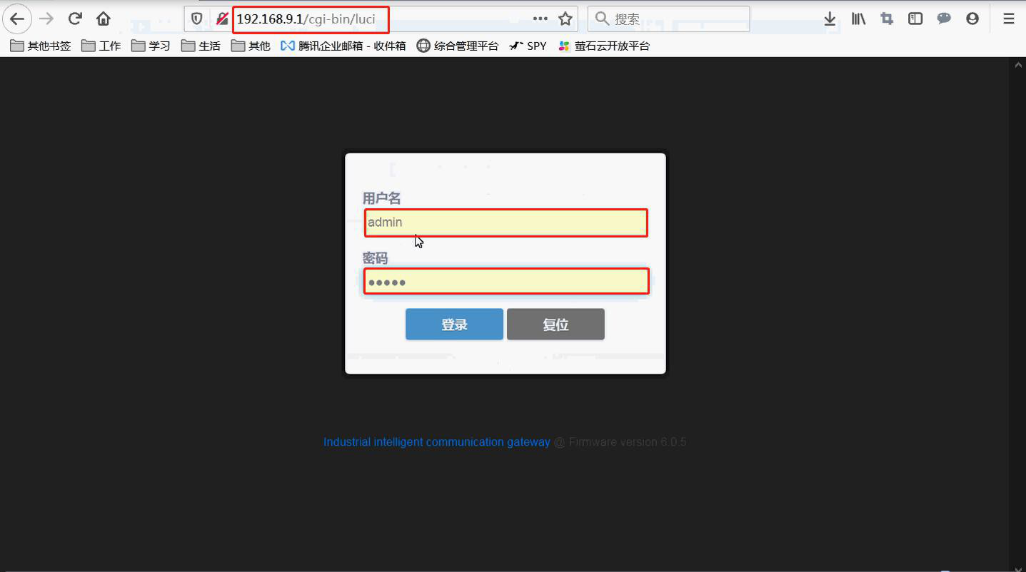

第四步:打开浏览器,输入网关 LAN 口 IP192.168.9.1)即可访问网关配置后台。
打开ip地址
网关后台默认用户名和登录密码均为 admin
