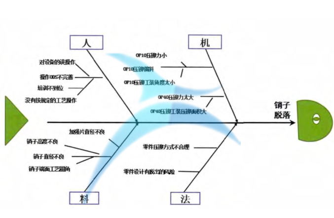

3、潜在影响因子收集
团队锁定关键的OP10工位和O P40工位,从人、机、料、法四个维度进行头脑风暴,对可能起到影响的潜在因子进行收集,四个维度共收集到15个潜在因子(如图1)。
潜在因子鱼骨图
4、标准化作业因素
在团队成员收集到的15个潜在因子中,“设备误操作”“员工未按照作业指导书操作”等6个潜在因子属于不符合标准化作业。团队成员在确认标准化作业的执行情况后,排除了上述6个潜在因子的影响。

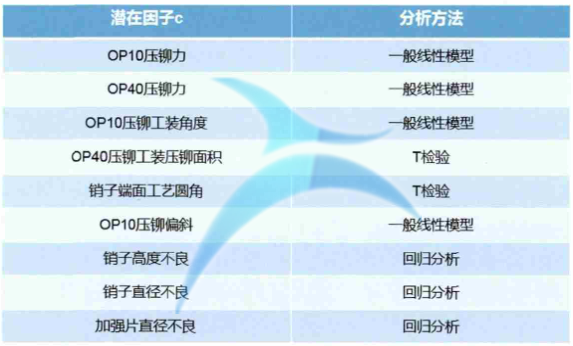

5、量化因子分析
针对其余9个可量化衡量的潜在因子,团队成员根据潜在因子的特性,对连续型数据因子和离散型数据因子,分别进行一般线性模型、T检验和回归分析(如表1所示),以及根据各种方法得到检验P值。
量化潜在因子分析表

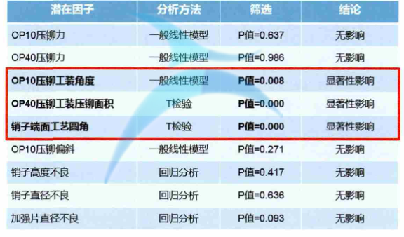

经过分析阶段,团队成员对所有潜在因子进行逐一验证,筛选出对销子推出力存在显著性影响的三个关键因子:OP10压铆工装角度、O P40压铆工装压铆面积、销子端面工艺圆角(如表2所示)。
因子表
