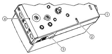

  注意!冷冻排气口
  使用电气阀门定位器设备时,排气口②,③和④会冻结。设备的功能受损。
  ·不要不安装与底板①朝上定位。
       电气阀门定位器
  ①底盘②排气口外壳通风③排气口吸音器④气动连接附近的排气口
