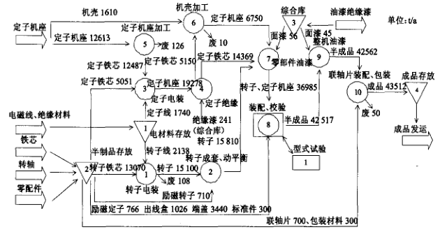

首先,我们对电机产品的结构、工艺进行分析(EscIu ),发电机通常由定子、转子、端盖、机座、轴承 、冷却器等部件构成.电机生产必须掌握的核心、关键环节为产品设计、线圈制造、绝缘处理、试验检测技术等,强调专业化、社会化协作.优化的工艺流程见图 1:
标注物流强度的工艺流程图

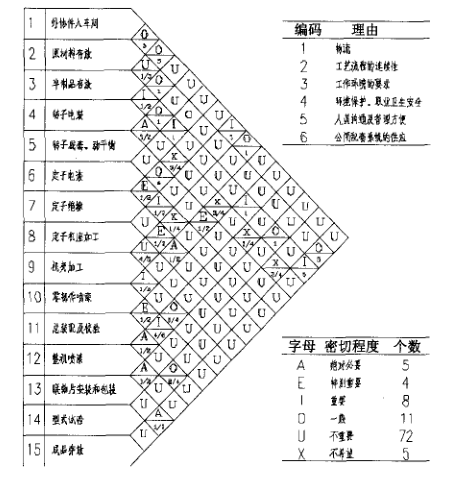

整理的基础数据,分析产品、产量、工艺路线、辅助部门、时间安排等基本要素,采用系统平面布置和物料搬运分析的方法,按企业确定的工艺流程、工时、装备水平进行设备数量、负荷的计算,然后根据设备数量和各单元工艺布置初步确定各作业单元面积.工厂为成组布置方式:在机加工、电工工序采用工艺布置原则,装配、试验、油漆线产用产品布置原则.根据产品特点大中型电机(H430及以上)与小电机(H280、H360)采用不同的加工和装配工艺和设备,将电工与装配划分不同的作业单元,绘制各作业单元综合相互关系图(图2),并根据实际限制条件和修正因素,按各作业单元生产及辅助面积、厂房模数及比例做出多个面积相互关系图以供参考和选择.
