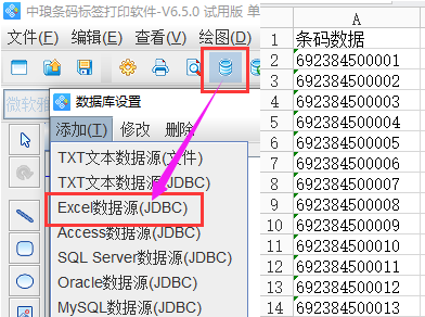

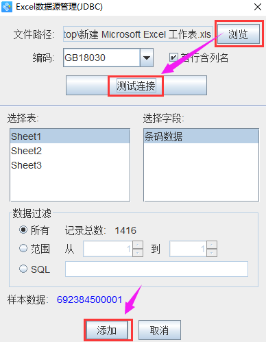

把化妆品条码数据保存Excel表中,在中琅条码打印软件中新建一个空白标签,打开“数据库设置”,添加“Excel数据源”,在弹出的窗口中,点击“浏览”,添加Excel表,然后依次点“测试连接”和“添加”。

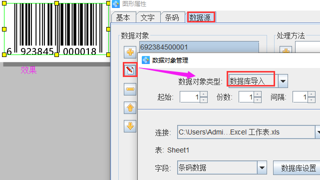

利用条码打印软件左侧工具栏中的“绘制一维码”工具在画布上添加一个条形码,双击制作的条形码打开“图形属性-条码”选项, 条码类型修改为“EAN13”。
在“数据源”中点“修改”按钮修改条码数据,数据对象类型选择“数据库导入”,导入Excel表中的化妆品条形码数据,并保存修改,就可以看到化妆品条形码制作完成了。

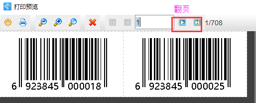

打印预览查看批量制作的化妆品条形码,数据库导入多少条码数据就可以批量制作多少个化妆品条形码。
