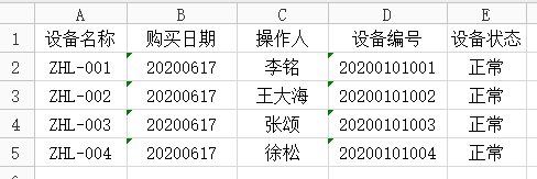

前面介绍了批量制作设备标识牌时添加固定不变数据的操作方法,可在本站搜索《标签软件如何批量制作设备标识牌(一)》查看,今天就给大家介绍第二步添加可变数据方法,通过数据库导入excel中设备信息批量制作设备标识牌。

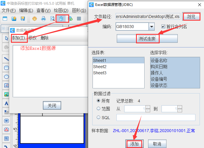

中琅标签软件中打开之前制作的标签模板文件,并打开软件中的“数据库设置”,添加“Excel数据源”,在弹出的窗口中,点“浏览”找到Excel文件并添加,然后依次点“测试连接”-“添加”按钮。

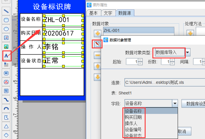

利用中琅标签软件左侧工具栏中的“绘制普通文本”工具在标签上添加几个普通文本,并依次打开文本的“图形属性-数据源”,修改文本数据,分别依次用数据库导入Excel表中的设备名称、购买日期、操作人、设备状态字段。

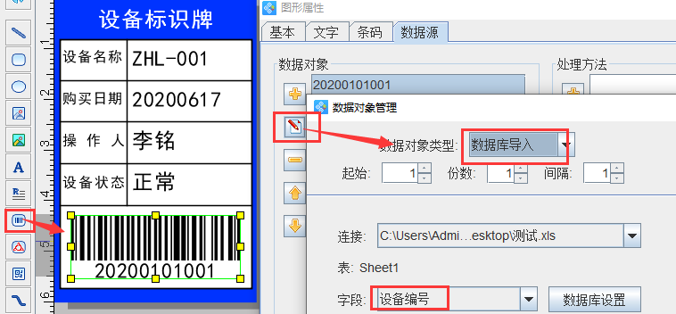

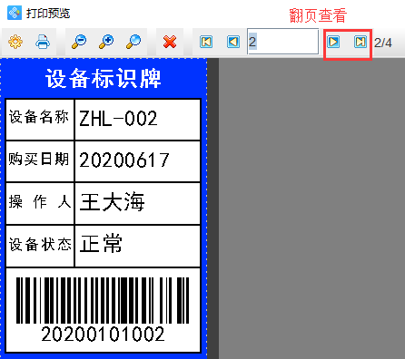

接下来就是用左侧工具栏中的“绘制一维码”工具,添加设备标识牌上的条形码,双击条形码打开“图形属性-数据源”,数据库导入设备编号,保存设置后设备标识牌就完成了,打印预览可以看到批量制作的设备标识牌。
综上所述就是用中琅标签软件批量制作设备标识牌的操作方法,通过软件中的打印预览可以看出,数据库导入多少条设备信息,就可以批量制作多少个设备标识牌,而且没有数量限制。
