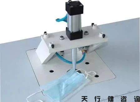

创新方法triz提高口罩生产效率分析:在口罩生产过程中发现,口罩主体的生产效率远高于口罩带焊接的生产效率,这也侧面说明了口罩带焊接的效率是限制口罩生产效率的主要环节之一.
战新冠病毒—TRIZ分析提高口罩生产效率(图2)
为了更清楚的了解口罩各部分的功能,我们应用创新方法triz对口罩进行简要的分析.
对系统进行裁剪之后,我们可以发现,生产过程中,发挥主要功能部分被保留下来,以半成品形式进行生产,免除了口罩带熔接环节的效率损失,而缺失了口罩耳带的系统如何才能成为一个完整的系统?我们可以通过裁剪原则的运用和物场模型分析、矛盾分析、进化法则等来获得一些解决方案.
