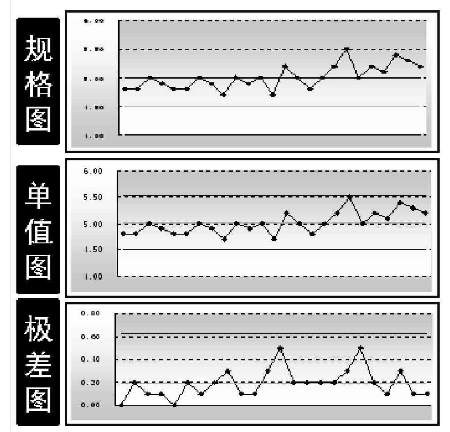

采用规格图、单值图和极差图对以上测量点及频次数据分别进行分析
规格图、单值图、极差图
说明:规格图用于监控数据与保证值的关系,判定是否有不合格的点或整体数据是否有偏移.此图为正向偏移,而单值图和极差图用于判定过程是否稳定或受控,识别特殊原因.

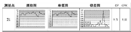

3、计算各过程能力
分析结果:合格率为80.5%

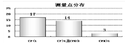

测量点分析
五、结果分析
1、 CPK >1的过程3点,表明过程符合要求可应用控制图进行过程监控;
2、CP>1但CPK <1的过程15点,说明过程稳定但过程中心存在偏移,需对此类过程进行纠偏;
3、CP<1的过程16点,表明过程不稳定,波动较大,需进行改进.

CP>1 CPK<1的过程(过程稳定)
过程分析图
