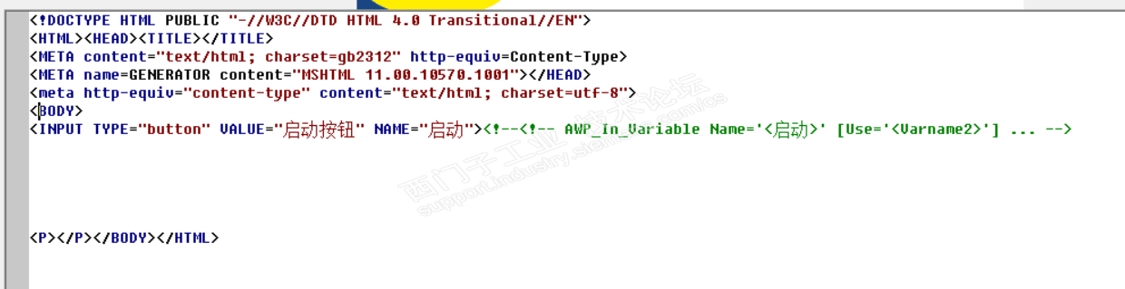

我想做个网页配合PLC使用,就不用触摸屏了,直接在手机登录网页就可以了,但我遇到了不懂的问题,请问我这样设计的按钮PLC能识别吗?AWP命令是这样添加的吗?请教一下大家

楼主看看这篇文章,或许对你有所帮助:https://www.diangon.com/m81281.html

其实我还是看不懂,我现在就想最一个简单的启动按钮,但就是不会弄,比如代码如何写
