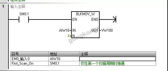

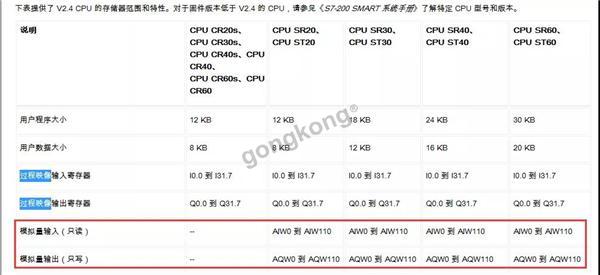

S7-200 SMART PLC CPU存储器范围和特性: 其中模拟量输入AIW为只读、模拟量输出AQW为只写,这在使用中有一点要注意:

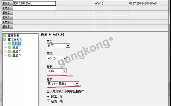

如EM AE04/08模块,抑制为400Hz时模数转换时间为625us。通常抑制设为50Hz,对应转换时间为5ms(转换时间和抑制频率大小成反比)
滤波设为4个周期时,则AIW值的更新周期约为5ms×4=20ms。所以在一个扫描周期内,当扫描周期大于20ms时,多次读取AIW可能会得到不同值。当扫描周期小于20ms时,多次读取AIW只会得到相同的值。
而过程映像Ix、Qx在扫描周期中由系统自动更新,可按位访问,且Qx可读可写。如S7-300/400/1200/1500模拟量输入/输出地址可以包含在过程映像中。
在程序中读取AIW属于直接访问信号模块,会比访问过程映像花更多的时间。
可以在OB1起始处把AIW一起移入内部存储器VW或MW再使用。通常转换成工程量。
